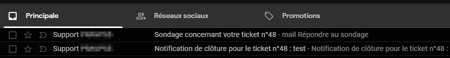

Concernant le mail de sondage, je vient de réaliser le test avec une adresse @gmail.com et n'observe pas d'anomalie de mon côté :
Pouvez-vous transmettre un impression écran des paramètres de la fonction sondage ?Cdt

yes, le sondage fonctionne impeccable ! Il ya bien le lien eet ça résolu le ticket au sondage !
