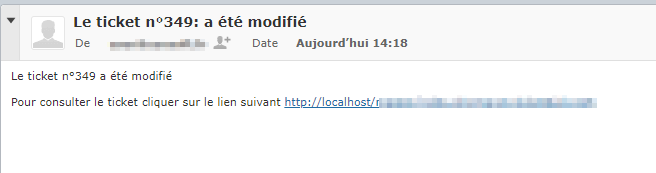

Concernant la notification automatique au technicien lors de la réponse d'un demandeur par mail, je n'arrive toujours pas à reproduire le problème de mon côté :
2020-07-24 14_20_03-screenshot-zensoft.png (6.98 Kio) Vu 5245 fois
pouvez vous vérifier que le technicien en charge du ticket possède bien une adresse mail ?

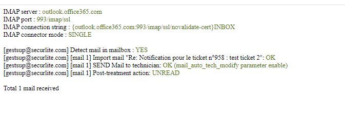

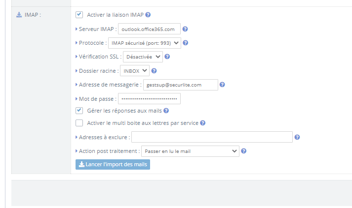

Si c'est le cas lancer un import des mails manuellement via Administration > paramètres > Connecteur > IMAP > Lancer import, puis transmettez un impression écran du résultat.

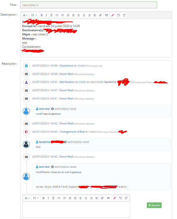

On viens de refaire tout le cycle et il n"y à pas d'envoi de mail au technicien si une réponse est faite dans le mail.

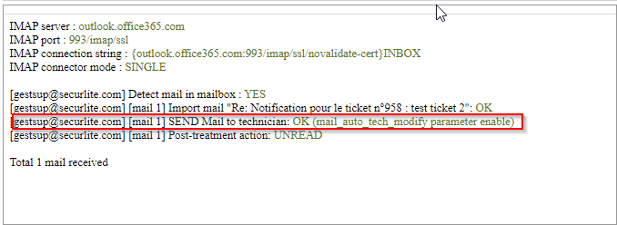

Étrange l'application indique que le mail est émit :
2020-07-24 14_56_04-screenshot-zensoft.png (19.73 Kio) Vu 5243 fois
Avez vous des messages d'erreurs dans les logs de l'application et dans les logs d'erreur Apache ?

Ok c'est fonctionnel.

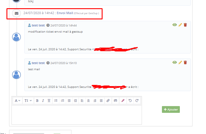

Il manque juste la traça de l'envoi pour être carré.
GestSup: 3.2.48 | OVH mutualisé| Mysql: 5.7.42 | PHP: 8.3.0
A priori il s'agit d'un défaut isolé sur les serveurs de messagerie n'autorisant pas l'émission de mail puis une autre adresse que celle paramétré sur le connecteur.
Je regarde pour la trace dans le fil de résolution.
Vous trouverez une nouvelle version en pièce jointe
