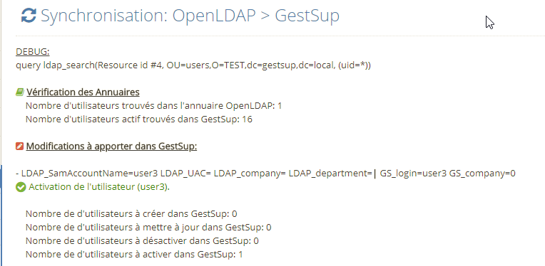

pouvez vous regarder la valeur de limite de résultat par requête sur votre serveur OpenLDAP:
https://www.openldap.org/doc/admin24/limits.html
The default sizelimit is 500 entries
de mon côté c'est ok avec un environnement similaire:
2018-05-30 19_56_14-screenshot-zensoft.png (27.65 Kio) Vu 8500 fois
