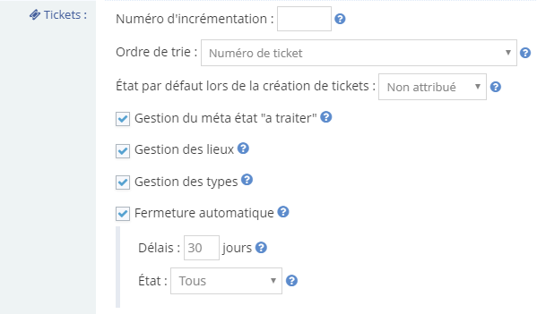

Messages : 9865
vous trouverez une première version de la fonctionnalité présente dans la version 3.1.41 disponible à partir de la semaine prochaine:
2019-05-09 18_50_08-screenshot-zensoft.png (22.59 Kio) Vu 11893 fois

Bonjour Flox,
J'ai réalisé les tests suivants:
Situation de départ
Paramètres pour la fermeture automatique : délai 1 jours ; Etat "Attente retour"
Nous utilisons la connexion SSO => pas de mire de connexion lors de l'accès à l'application
3 tickets ont été positionnés à "En attente retour utilisateur" le 07/06/19.
Le 11/06/19, les tickets sont toujours ouverts car personne n'accède à la mire de connexion (SSO)
Actions réalisées et résultat des tests
1. Déconnexion volontaire
-> affichage du message "Messages envoyés" et reconnexion automatique grâce au SSO.
2. Contrôle des tickets fermés
-> Seul 1 ticket a été traité par la procédure de fermeture automatique.
-> Réception du mail de clôture du ticket
Corrections proposées à apporter
Pour pouvoir utiliser cette fonctionnalité de manière optimale et flexible, je vous propose les corrections suivantes :
- Traiter tous les tickets devant être fermés,
- Ne pas passer par la mire de connexion pour lancer la fermeture des tickets, mais peut-être par la page principale des tickets (sur la vue "Tous les états" 1x/j),
- Envoyer les mails de sondage associés aux tickets fermés,
- Ajouter une case à cocher dans le ticket (et aussi une autorisation pour afficher cette case), à côté du statut si le ticket peut se voir appliquer la règle de fermeture automatique ou non. Cela permettrais de ne pas faire de fermeture auto pour des tickets que l'on sait qui prennent du temps.
Merci d'avance pour vos retours.
