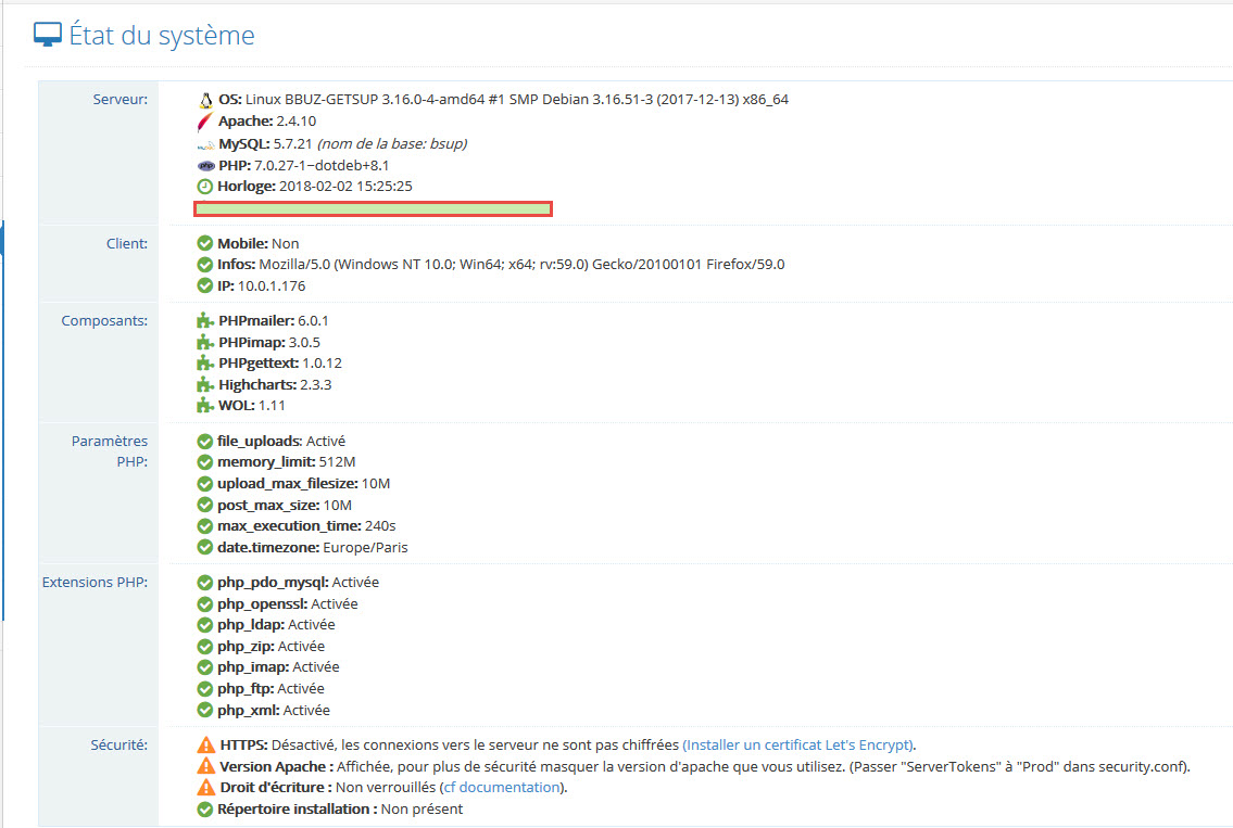

Voici la nouvelle fiche system.
Cdt.
Delord
Messages : 78
Enregistré le : jeu. 25 janv. 2018 10:19
Voici la nouvelle fiche systeme.
Cdt.

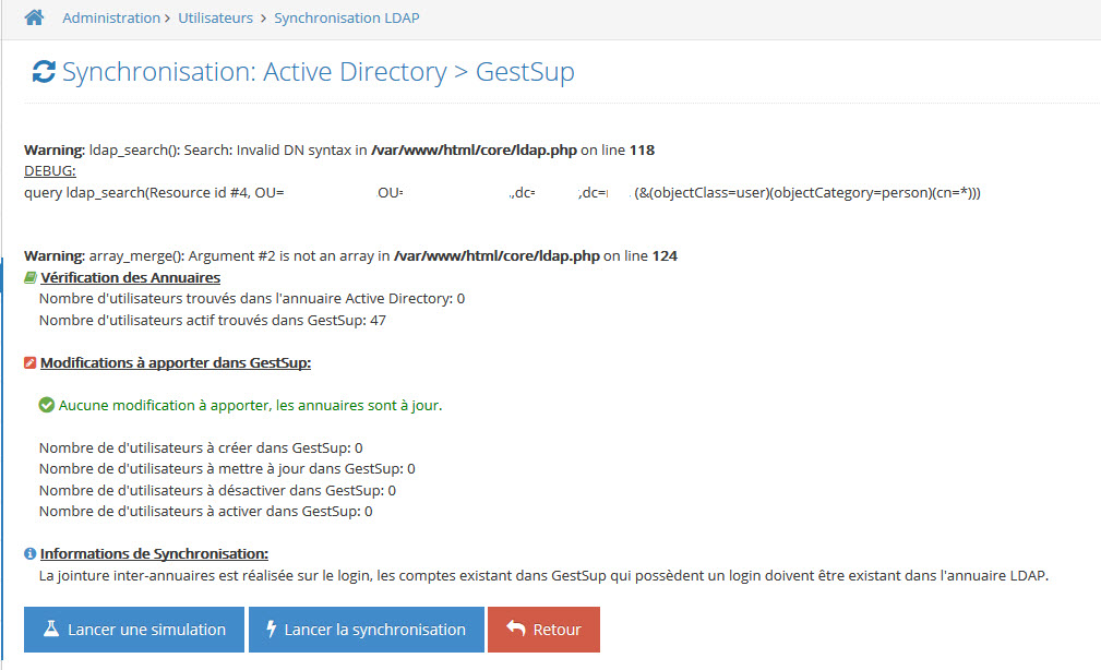

Relancer une simulation de synchro en mode debug.
Et donner nous le résultat
Delord
Messages : 78
voici le resultat:
ok si le test du connecteur affiche qu'il est opérationnel, alors vous avez une erreur dans le champs emplacement des utilisateurs ou le domaine.
Transmettez moi en MP un impression écran qui ne cache par les valeurs ou remplacer avec des valeurs anonymisées.
