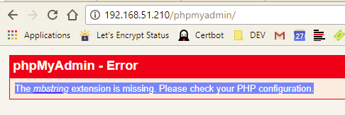

Dans mon syslog j'ai cette ligne :
PHP Warning: PHP Startup: Unable to load dynamic library '/usr/lib/php/20151012/mbstring.so' - /usr/lib/php/20151012/mbstring.so: cannot open shared object file: No such file or directory in Unknown on line 0
Alors que :
php -i | grep extension_dir
extension_dir => /usr/lib/php/20160303 => /usr/lib/php/20160303
Je pense qu'il a un raté lors de la migration !

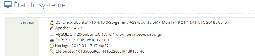

Messages : 9886
Effectivement c'est liée à une erreur de migration ubuntu, conflit entre la version 7.0 et 7.1 de PHP
J'ai réussi désinstallant tout et en ré-installant tout, si vous faite cette procédure vérifier vos sauvegardes:
apt remove apache2 php7.0 mysql-server libapache2-mod-php7.0 php7.0-mysql php7.1 libapache2-mod-php7.1 php7.1-mysql phpmyadmin  php7.0-imap php7.0-ldap php7.0-zip php7.1-imap php7.1-ldap php7.10-zip -y
apt autoremove
apt install apache2 php7.1 mysql-server libapache2-mod-php7.1 php7.1-mysql phpmyadmin php7.1-imap php7.1-ldap php7.1-zip -y
service apache2 restart
