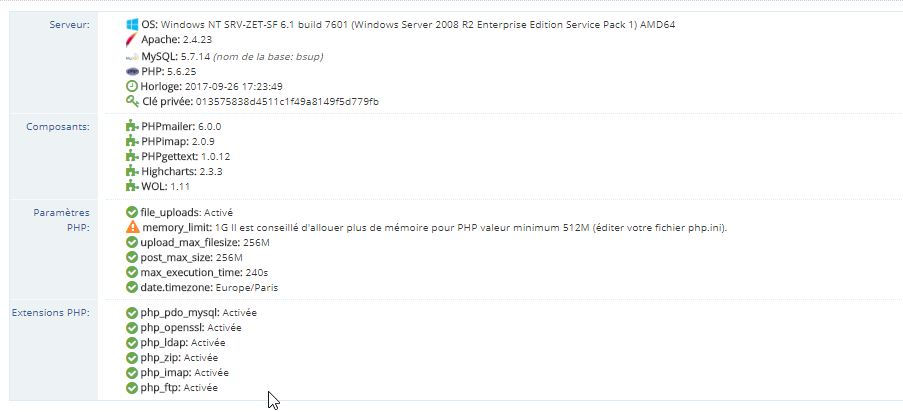

2017-09-26 16_25_31-GestSup _ Gestion de Support.jpg (40.15 Kio) Vu 4566 fois
Messages : 9662
je pense avoir trouvé l'origine du problème, pouvez vous tester de modifier le fichier ./procedure.php, supprimer la ligne:
<input type="hidden" name="MAX_FILE_SIZE" value="10000000" />
