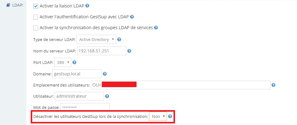

Oui, j'ai déjà fait la migration vers 3.1.21 mais le problème persiste encore. pour les messages warning je ne suis pas sûr mais normalement ils sont existant depuis toujours mais depuis l'update de 3.1.20 et l'intégration du fonction synchronisation des groupes et agences j'ai eu ce type de problème.

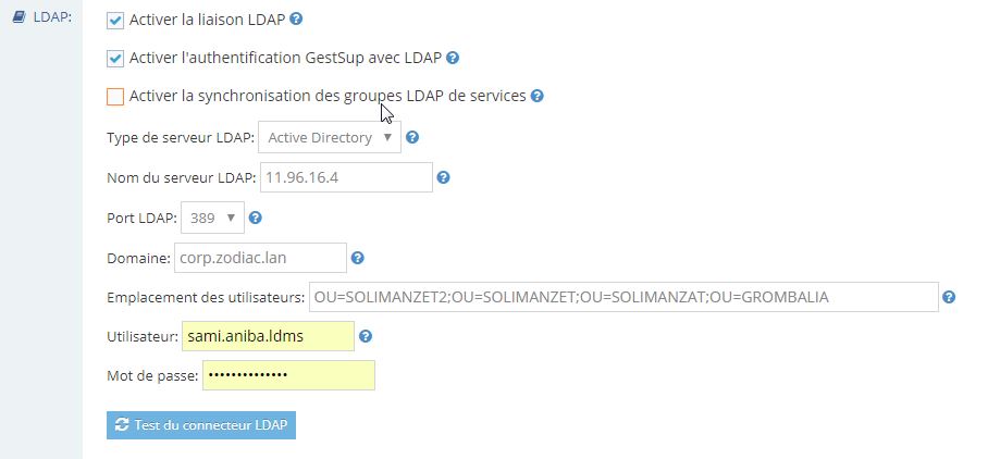

Pouvez faire le test avec une seule OU la première mentionnée dans votre paramètrage sans le point virgule a la fin.
Pouvez vous vous connecter a windows avec l'utilisateur et le mot de passe saisie dans le paramètrage du connecteur afin de valider que le mot de passe n'est pas expiré.
Oui,
Ce compte est actif déja avec un Mot de passe non expiré.

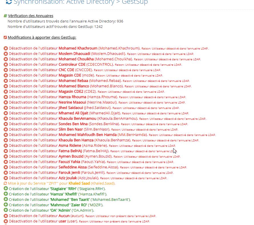

J'ai testé avev un seul OU, ci-dessous le résultat de la simulation, il a crée des nouveaux utilisateurs que j'ai déja crée sur AD aujourd'hui pas contre il a désactiver tout les comptes existant !
- 2017-06-29 16_10_21-GestSup _ Gestion de Support.jpg (177.89 Kio) Vu 10310 fois
J'imagine que les compte qu'il désactive sont les comptes qui sont présent dans les autre UO non ?
NON, cette OU comporte 340 utilisateurs, dont 5 qui sont crées aujourd'hui et si vous remarquez, l'application a désactivé les 334 restants.

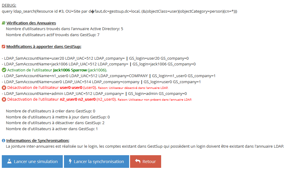

De même toujours sur une même OU pouvez vous lancer une simulation avec le mode debug:
- Screenshot_29_06_2017 , 20_43_16.png (52.41 Kio) Vu 10310 fois
