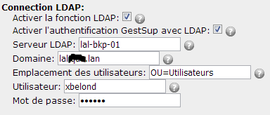

un petit ajout pour que ça marche il faut activer le module ssl dans apache,

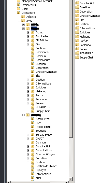

Dans mon cas les utilisateurs ne sont pas dans Users (cn=Users)
ils sont dans Utilisateurs (ou=Utilisateurs)
une photo est plus parlante : (fichier joint)
j'ai du déplacer un compte utilisateur a la racine de utilisateur

- voici la config ldap
- Capture2.PNG (9.31 Kio) Vu 10306 fois
- arbo ad
- 1Capture.PNG (24.89 Kio) Vu 10306 fois

Effectivement, dans votre situation, ce n'est pas un container mais une unité d'organisation nommé Utilisateur qui regroupe vos utilisateurs.
