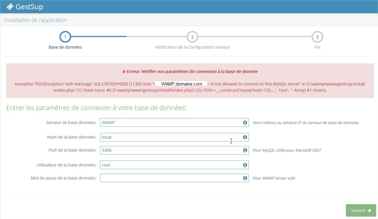

Lorsque je tente d'installer la version de GestSup 3.1.15 sur un serveur web Wamp Server 2.4 et que je renseigne l'adresse IP de mon serveur ou même le nom de mon serveur, je rencontre ce message d'erreur (Voir l'image jointe).
C'est la première fois que je rencontre ce message d'erreur sur le logiciel GestSup
Merci d'avance pour votre aide

si votre base de données est située sur le même serveur que les fichiers de gestsup, pourquoi ne pas mettre "localhost" ?
Gestsup 3.1.32
Jm-taff
Messages : 90
Même en laissant "localhost" en Serveur de base données sans renseigner de mot de passe, je rencontre le même message d'erreur que j'ai signalé au début
Vous avez un défaut de configuration MySQL nous vous invitons à re-installer la dernière version de WAMP 3.0.8.

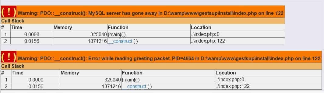

Aujourd'hui j'ai constaté que j'ai toujours des problèmes au moment de l'installation de GestSup 3.1.15 sur un environnement Windows Server 2008 R2, même par défaut (Voir limage jointe).
Je n'ai pas rencontré ces problèmes là sur mon environnement de test avec la même configuration (GestSup 3.1.15 / Serveur Web: Wamp Server 2.5) alors que le logiciel est bien fonctionnelle sur ma machine virtuelle de test.

Vous pouvez clore mon problème. J'ai trouvé la solution à mon problème.
Je devais renseigner le bon mot de passe MySQL qui était déjà défini sur le serveur web Wamp Server 2.5.
J'ai laissé "localhost" en nom de serveur.
J'ai pu finaliser l'installation du logiciel GestSup 3.1.15
