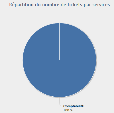

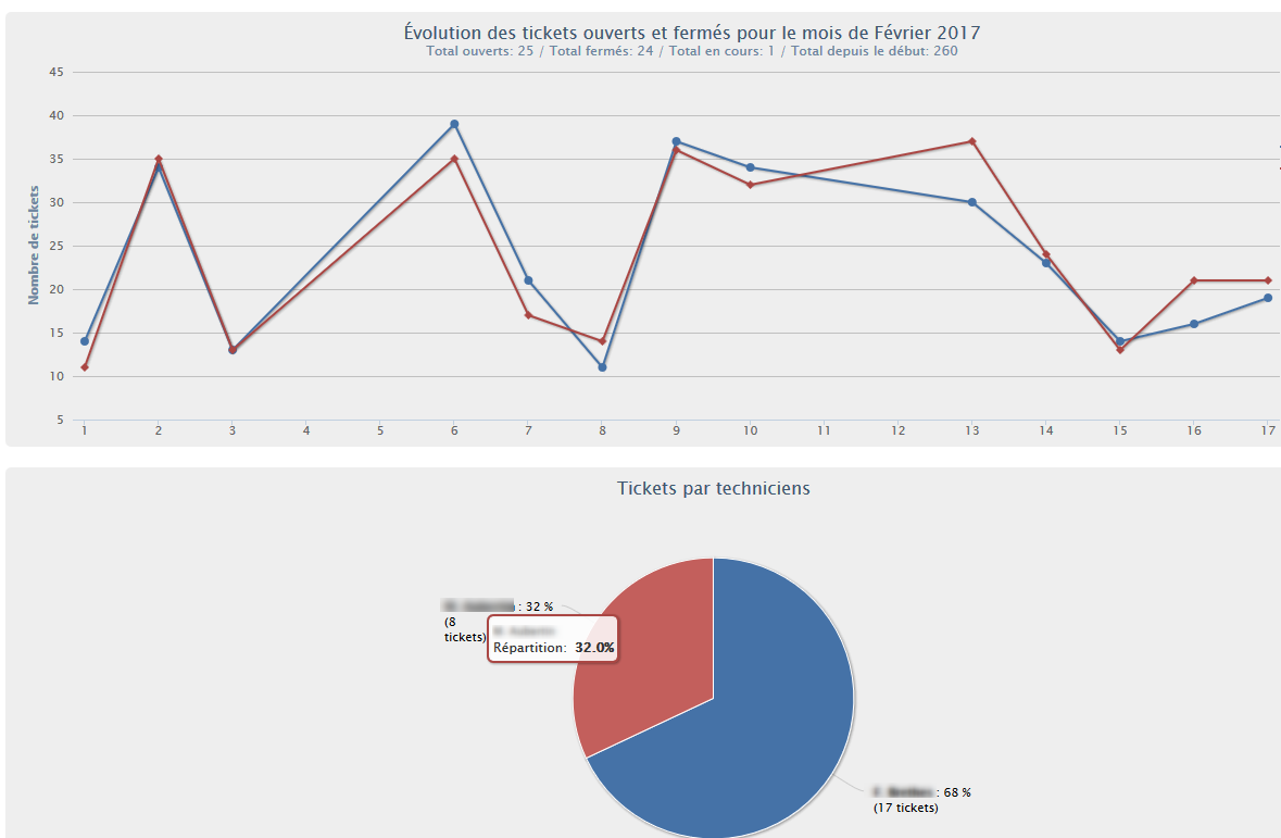

Bonjour, oui bien compris.
Si vous regardez mon graphique, j'ai sur une première journée du mois 35 tickets alors que pour ce service j'en ai 25 pour tout le mois. le Graphique reprend mes tickets en totalité, par contre sur le camenbert c'est bon .

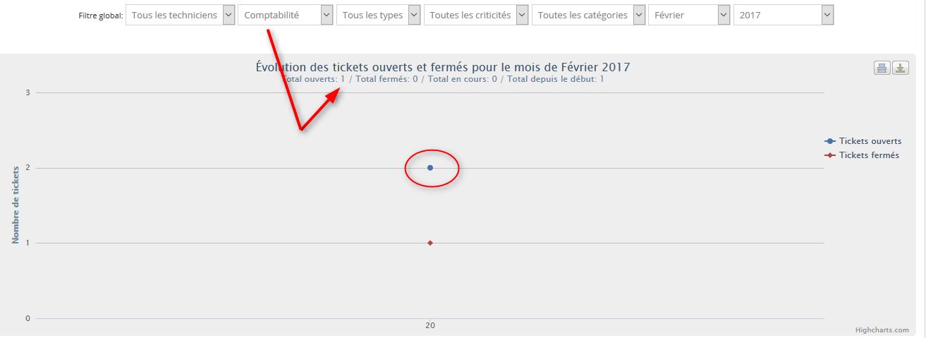

fb40
Messages : 196
cela fait la même chose en web demo.
Sur le mois, 2 tickets, 1 service comptabilité, 1 service Informatique.
Sur les stats du mois quand on sélectionne le service compta par exemple le premier graphique est faut car il tient compte des 2 tickets mais les suivant sont bons, ils ne tiennent compte que du service comptabilité.

effectivement merci d'avoir détailler ce bug, pouvez vous essayer de remplacer le fichier ./stat/line_tickets.php par le fichier en pièce jointe .
Et nous dire si le problème est bien corrigé pour vous.

fb40
Messages : 196
Cela fonctionne merci !!!
Bonne journée.
