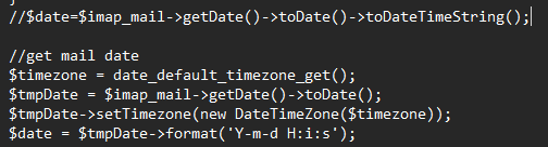

[ CAUSE RÉELLE DU BUG ]
Le serveur mail Exchange / O365 envoyait les dates
des mails au format UTC.
Dans le fichier :
/var/www/html/core/imap_oauth.php
La ligne suivante récupérait directement l’heure UTC :
$date=$imap_mail->getDate()->toDate()->toDateTimeString();
=> Aucune conversion vers Europe/Paris n’était faite.
[ CORRECTION APPLIQUÉE ]
Remplacement par :
$tmpDate = $imap_mail->getDate()->toDate();
$tmpDate->setTimezone(new DateTimeZone('Europe/Paris'));
$date = $tmpDate->format('Y-m-d H:i:s');

Ok vous pourrez valider le fichier dans le patch 3.2.62 il as été mis a jour
remi_bsod
Messages : 5
Enregistré le : lun. 12 oct. 2026 15:50
D'accord. Je viens de télécharger le patch et, en effet, je vois bien le correctif.
C'est super, merci beaucoup !
