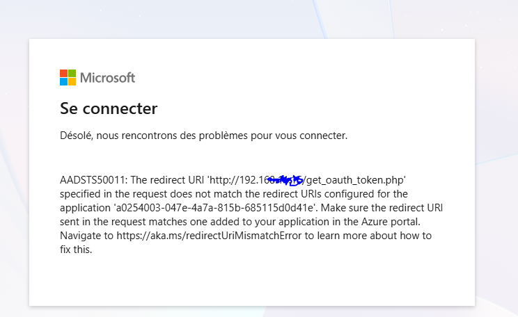

Après la configuration de XOAUTH2 au niveau d’Azure, en suivant la procédure décrite dans la documentation disponible sur votre site web, un message d’erreur s’affiche.
Auriez-vous une idée sur l’origine de ce problème, sachant que j’ai refait la configuration plusieurs fois ?
Merci d’avance pour votre retour.
Moujtahid
Messages : 63
Enregistré le : mer. 12 sept. 2018 14:01
Lorsque je saisis la valeur indiquée dans le message d’erreur au niveau du portail Azure, celle-ci est refusée
il faut un accès HTTPS, cf doc :
