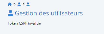

Depuis la mise à jour à la Version 3.2.57
Lorsqu'un utilisateur apporte une modification à ses paramètres (ordre de tri par défaut dans le profil) le token CSRF invalide.
Si ça peut aider à debug, c'est systématique sur a version.
Capture d'écran 2025-09-17 150624.png (8.53 Kio) Vu 10938 fois

J'ai pu reproduire le problème.
je vous laisserai retélécharger le patch et écraser les fichiers sur votre serveur.
Merci de me faire un retour si vous rencontrez l'anomalie

Navré trop d'enthousiasme, deux de mes collègues m'informent avoir a nouveau le même message !
Sur l'édition d'un ticket ?
Pouvez-vous fournir un impression écran du message ?
Les utilisateurs ont fermé leur session puis réouverte ?
