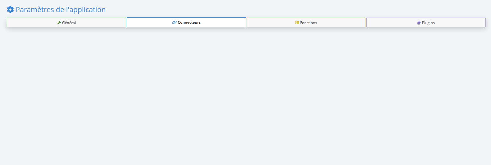

Depuis peu il nous est impossible de modifier les paramètre de connexion SMTP via IMAP sur notre administration.
En effet lorsque nous validons les paramètres , la page reste vide
Version 3.2.57

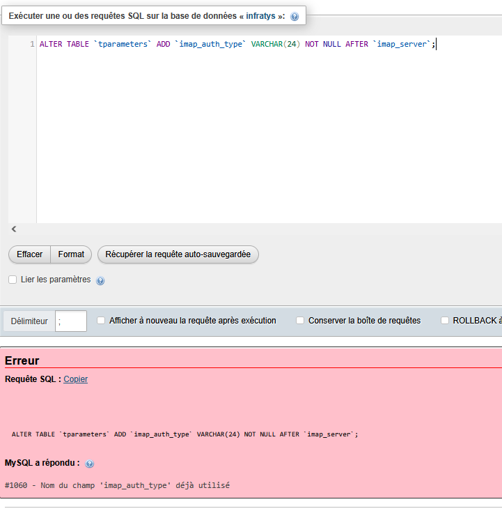

ALTER TABLE `tparameters` ADD `imap_auth_type` VARCHAR(24) NOT NULL AFTER `imap_server`;
balooales
Messages : 64
Enregistré le : mer. 27 nov. 2019 19:00
Voici le retour de la requete
Messages : 9873
Etes vous certains que c'est la bonne base de données, affichée dans la page système de l'application ?
Si c'est le cas merci de me transmettre en MP votre base pour analyse.
