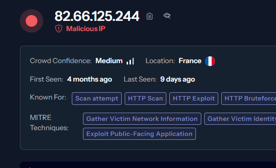

Messages : 9656
effectivement votre IP est bloquée par nos logiciels de sécurité :
2024-10-23 15_19_55-IP 82.66.125.244.png (26.27 Kio) Vu 5038 fois
Je viens de la whitelistée, pouvez-vous refaire un essai ?
