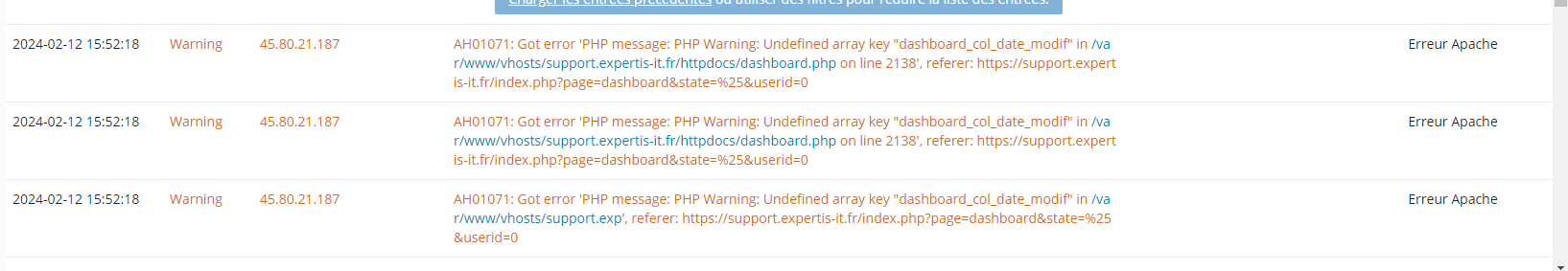

Voici les erreurs Apache :
MErci

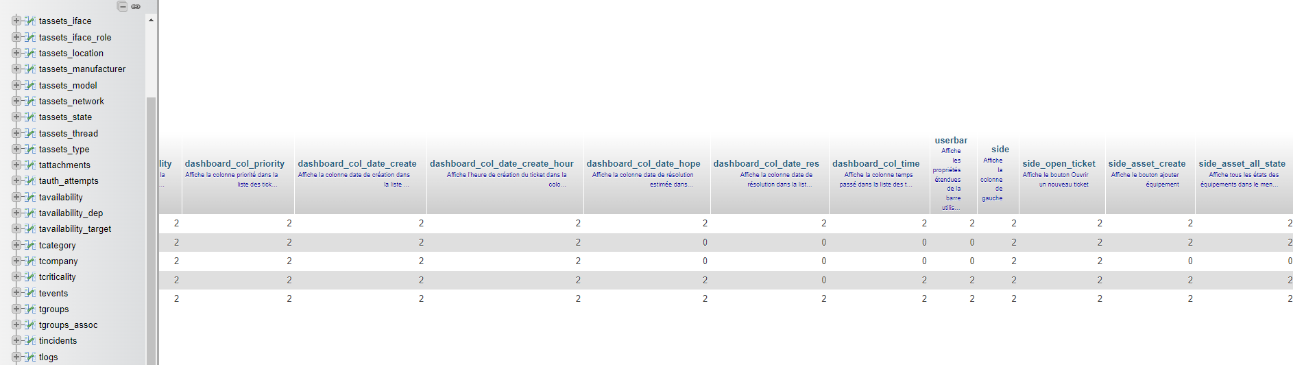

Concernant l'erreur je ne sais pas si c'est liée mais pouvez vous vérifier la présence de la colonne dashboard_col_date_modif sur la table trights en base de données ?
Est il possible de me donner un accès a votre serveur en MP ?
mpz
Messages : 24
Enregistré le : dim. 31 juil. 2022 03:38
JE vous ai envoyé un accès en MP
JE n'ai pas la colonne mentionnée :
il semble qu'il manque une mise à jour SQL de la version 3.2.11, vous pourrez passer la requete SQL suivante :
ALTER TABLE `trights` ADD `dashboard_col_date_modif` INT NOT NULL COMMENT 'Affiche la colonne date de dernière modification dans la liste des tickets' AFTER `dashboard_col_date_res`;

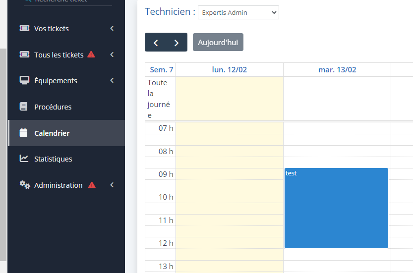

Cela fonctionne de mon côté sur votre serveur :
2024-02-12 17_02_22-GestSup _ Gestion de Support.png (28.11 Kio) Vu 5345 fois
mpz
Messages : 24
je vois bien votre test.
J'ai essayé de faire test2 juste en dessous et ca ne le garde pas
j'ai aussi essayé de supprimer un creneau, ca ne garde pas l information
j'ai changé de pc, idem
JE ne comprends pas, je dois louper quelque chose.
Pouvez-vous essayer avec un autre navigateur comme firefox
