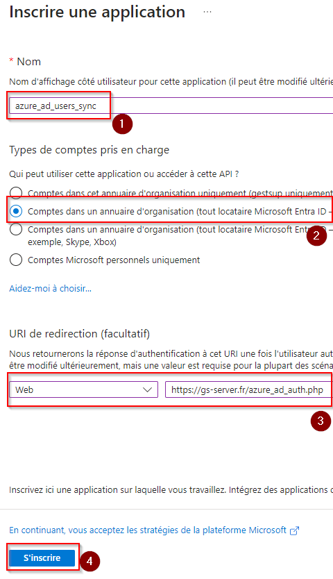

je viens de voir qu'on peut activer le SSO azure dans l'interface de gestsup en version 3.2.39 .
Cependant, je ne vois rien dans la documentation pour le paramétrage des call back dans azure

je viens de mettre à jour la doc :
- azure_ad (4).png (37.3 Kio) Vu 4020 fois

et la plateforme azure repond : the redirect URI does not match

J'ai mis à jour la documentation sur ce point :
https://doc.gestsup.fr/config/#connecte ... d-azure-ad
