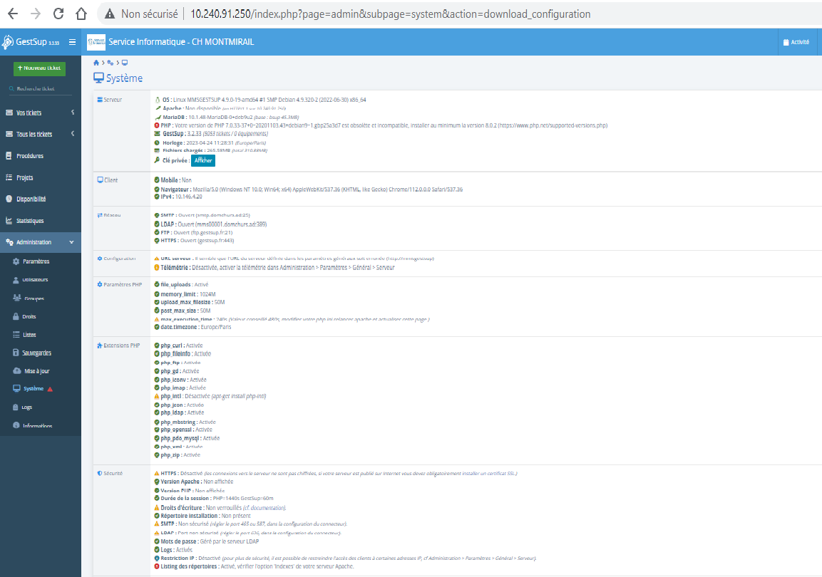

Messages : 130
param gestsup, toute la partie composants est en vert.
param gestsup.png (100.27 Kio) Vu 3844 fois
version 3.2.24
Debian 9
Maria db 10.1.48

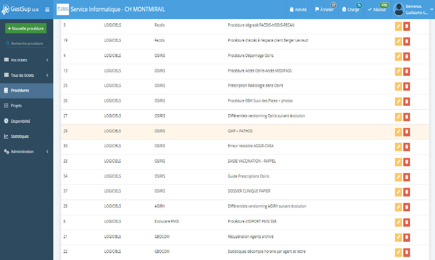

Messages : 9621
Pouvez-vous transmettre une impression écran de la section procédure ?
tootoon08
Messages : 130
ci-après
version 3.2.24
Debian 9
Maria db 10.1.48
Messages : 9621
A priori vos procédures sont bien présentes pouvez re détailler le problème ?

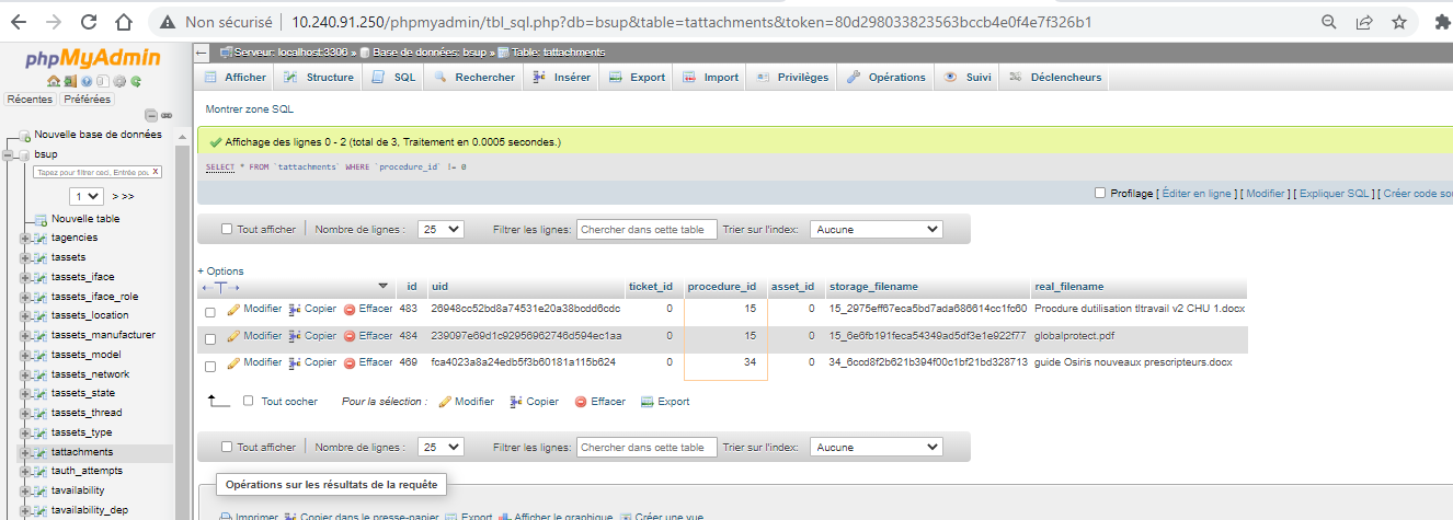

tootoon08
Messages : 130
il manque les PJ dans les procédures, comme si elle n'avait jamais existé or, je l'es avait bien crée
version 3.2.24
Debian 9
Maria db 10.1.48
Messages : 9621
Pouvez-vous transmettre le résultat de cette requête ?
SELECT * FROM `tattachments` WHERE `procedure_id` != 0;
tootoon08
Messages : 130
ci-après
analyse tattachement.png (85.56 Kio) Vu 3834 fois
version 3.2.24
Debian 9
Maria db 10.1.48
Messages : 9621
Il semble que vous ayez 3 pièce jointe associées a deux procédures.
Si vous en aviez plus avant il est nécessaire de récupérer une sauvegarde contenant les fichiers et la base de données.
