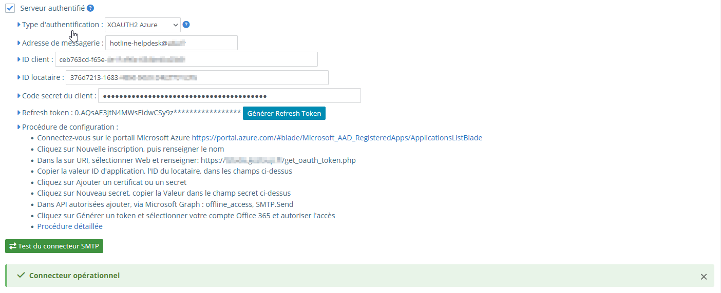

Pouvez accorder les permissions sur l'application gestsup_smtp :
2023-01-26 14_18_21_screenshot_gestsup.png (56.32 Kio) Vu 3491 fois
De mon côté cela fonctionne correctement avec votre adresse :
2023-01-26 16_17_53_screenshot_gestsup.png (67.77 Kio) Vu 3486 fois
Vous pourrez tester d'utiliser l'application azure gestsup_smtp en ajoutant votre URI et un autre secret et en regénérant le token depuis l'application.
A noter l'application azure doit être créee avec le compte Microsoft défini sur le connecteur.
J'ai pu isoler un défaut avec l'authentification de type "LOGIN" avec le SMTP de Microsoft, je vous invite à retélécharger le patch 3.2.31 puis écraser les fichiers sur votre serveur.
Si cela fonction en LOGIN, je serait tout de même intéressé pour le faire fonctionné en XOAUTH2 sur votre serveur, car le LOGIN sera surement bientôt désactivé.
