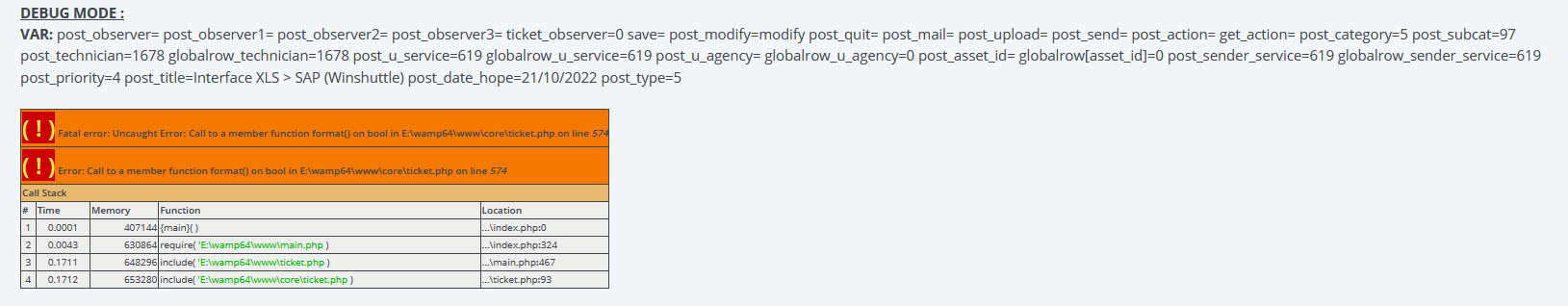

Nous venons d'installer la dernière version 3.2.29.
Lorsque nous souhaitons positionner une date de résolution avec un statut qui n'est pas "Terminé", nous rencontrons l'erreur suivante:
Message erreur
Message erreur
Merci pour votre aide.

Malheureusement, je n'arrive pas à reproduire le problème sur la Démo. Et après avoir vidé le cache du navigateur, c'est toujours pareil.
L'erreur que nous trouvons et dans le fichier core/ticket.php à la ligne 574
     if($_POST['date_res'] && !strpos($_POST['date_res'], "-") && preg_match('~[0-9]~', $_POST['date_res']))
            if(strpos($_POST['date_res'], ":"))
            {$_POST['date_res'] = DateTime::createFromFormat('d/m/Y H:i:s', $_POST['date_res']);}
            else
            {$_POST['date_res'] = DateTime::createFromFormat('d/m/Y', $_POST['date_res']);}
            $_POST['date_res']=$_POST['date_res']->format('Y-m-d H:i:s');
peut-être que ça peut vous aider ?

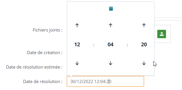

voici la date renseignée
valeur champ "date de résolution"
GestSup : 3.2.29
PHP : 8.1.13
Messages : 9703
Étrange il devrait y avoir les secondes sur ce champ :
2022-12-30 12_04_33_screenshot_gestsup.png (11.88 Kio) Vu 3333 fois
Pouvez-vous essayer de retélécharger le patch 3.2.29 puis écraser les fichiers sur le serveur et enfin vider le cache de votre navigateur.

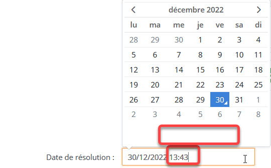

Dans notre environnement de QUAL, en effet, nous avons comme vous : HH:MM:SS. En en PROD nous avons que HH:MM
HH:MM
HH:MM
et l'icône avec l'horloge ne s'affiche pas sous le calendrier.
Savez-vous quels composants et/sont utilisés pour afficher ce champs afin que nous puissions comparer nos versions entre Q et P ?
