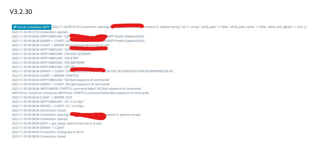

je rencontre un problème depuis la version 3.2.30:

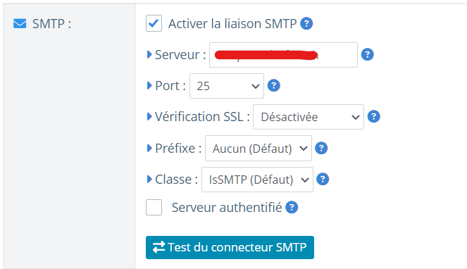

configuration du connecteur
La connexion sécurisée est bien désactivée mais lorsque je lance un test du connecteur je vois qu'il essaie d'établir une connexion sécurisée d'où une erreur:
connexion KO
connexion KO

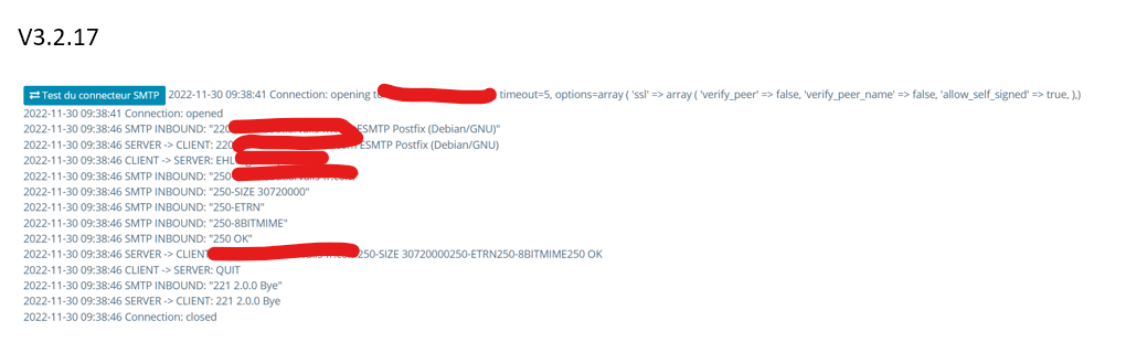

Sur un autre serveur en 3.2.17 , avec le même connecteur, j'obtiens ce résultat et les mails sont bien envoyés et reçus (pas de connexion TLS):
connexion OK
connexion OK

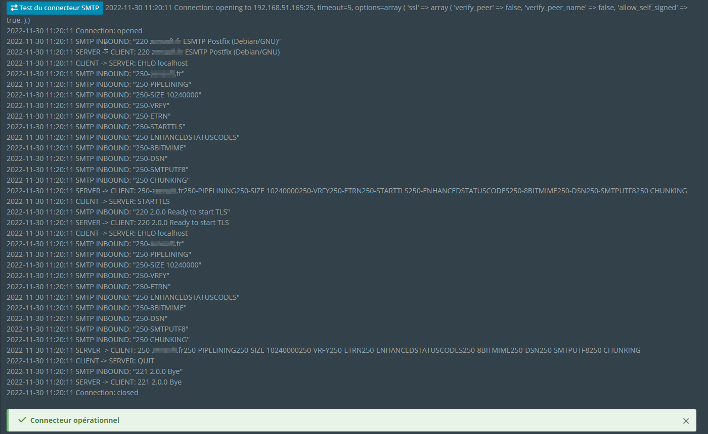

j'ai réalisé un test de mon côté avec un serveur de mail local et cela semble fonctionner de mon côté:
2022-11-30 12_20_15_screenshot_gestsup.png (129.91 Kio) Vu 1959 fois
Pourquoi ne pas utiliser de connexion chiffrée ?

Il ne devrait pas y avoir de trace de STARTLS si la connexion sécurisée est désactivée (comme sur ma capture pour la version 3.2.17).
Sur votre capture, on voit que le client demande du TLS..

Il s'agit d'un paramètre du composant phpmailer, je regarde pour forcer la désactivation du TLS, et voir pourquoi cela fonctionnait avec la version 3.2.17.

Sur le serveur où cela fonctionne la version de PHPMAILER est 6.5.1
Sur le serveur en erreur je suis en 6.6.5
Pourrez-vous tester de retélécharger le patch 3.2.30 puis écraser les fichiers sur votre serveur et réessayer, une mise à jour à été intégrée.
