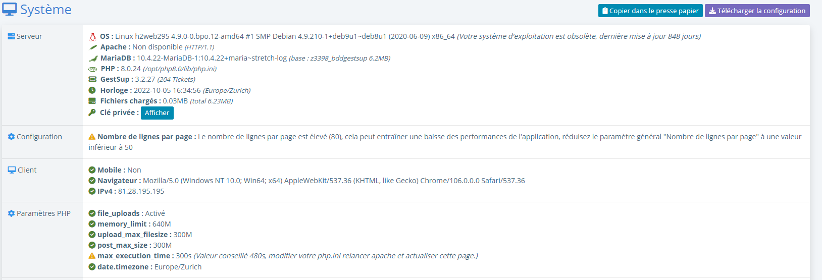

Pouvez vous transmettre une impression écran de votre page système.
Et indiquer si vous reproduisez le défaut sur la webdemo.
Altinfo
Messages : 14
Enregistré le : mer. 5 oct. 2022 16:04
J'ai testé sur la WebDemo ça fonctionne normalement.

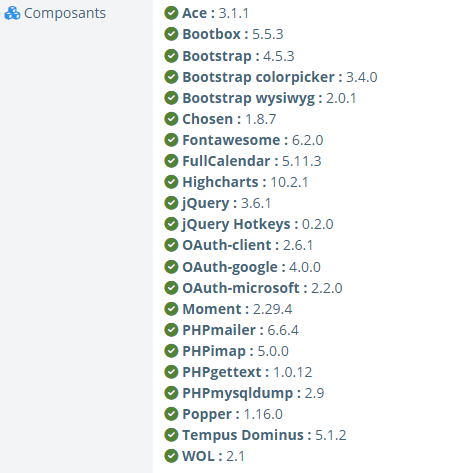

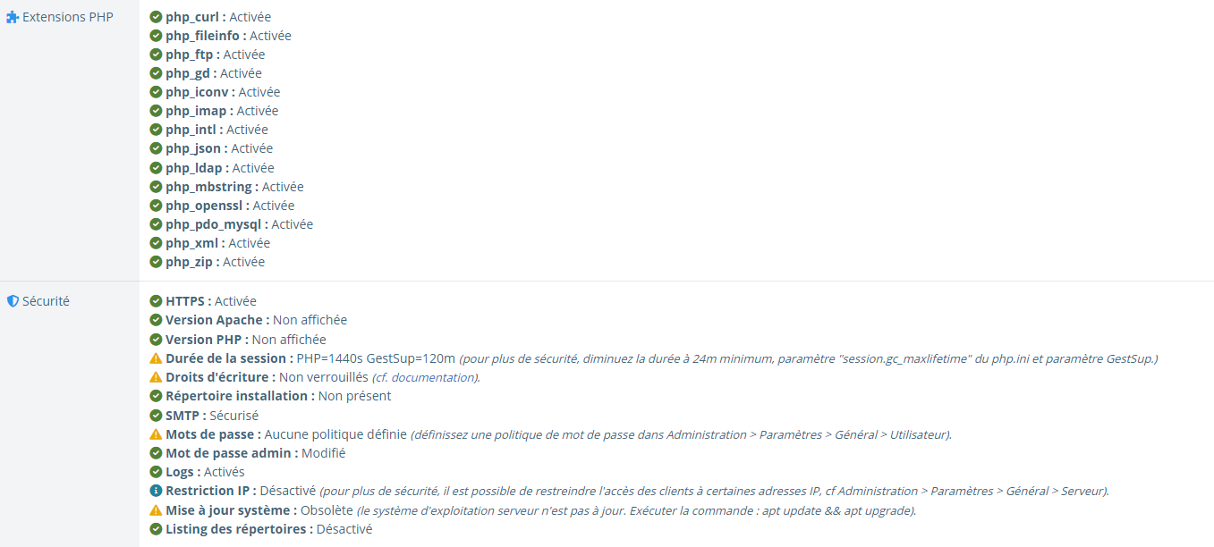

voici les infos système (qui n'ont pas bougées depuis le départ, j'utilise la 3.2.25 depuis début Septembre sans souci)
Capture d’écran 2022-10-05 163644.png (55.42 Kio) Vu 1913 fois
Capture d’écran 2022-10-05 163631.png (115.65 Kio) Vu 1913 fois
Capture d’écran 2022-10-05 163552.png (120.04 Kio) Vu 1913 fois
