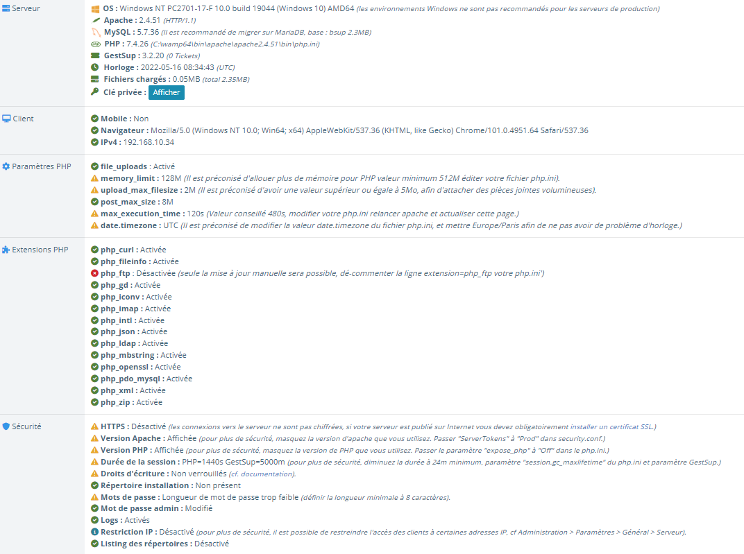

J'ai un deuxième petit problème. Dans administration->Système->Extension php, il m'ai indiqué une croix rouge php_ftp : Désactivée (seule la mise à jour manuelle sera possible, dé-commenter la ligne extension=php_ftp votre php.ini') cependant je ne trouve pas cette ligne dans mon php.ini mais en faisant une recherche avec ctrl F. normalement il suffit d'enlever le dièse devant cette ligne dans php.ini mais dans mon cas elle n'existe pas. Pouvez vous m'éclairer sur le sujet ?

Pouvez vous transmettre un impression écran de votre page système.

Voila je vous met ci joint la capture pour mon soucis de php.ini mais en ce qui concerne les onglets supplémentaires, j'en ai besoin incessamment sous peu. Serait il possible de le faire sur gestsup ?

Vous avez installé un serveur wamp?

Oui c'est exact un serveur WAMP Wampserver 3.2.6 64 bits x64 - Apache 2.4.51 - PHP 5.6.40/7.4.26/8.0.13/8.1.0 - MySQL 5.7.36|8.0.27 - MariaDB 10.5.13|10.6.5 et gestsup version 3.2.20 dernière version stable à ce jour.
ouvrez le fichier php.ini indiquer sur la page système de l'application, puis modifier la ligne suivante :
