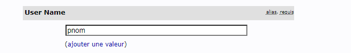

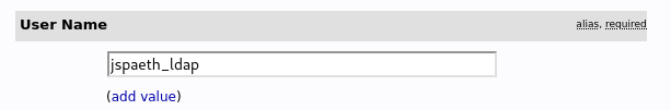

Afin d'avancer sur le sujet pourrez vous transmettre un impression écran de la fiche LDAP de l'utilisateur de test au niveau du champ "User Name" :
2021-10-21 16_10_14_screenshot_gestsup.png (2.41 Kio) Vu 3254 fois
Pourrez vous également vérifier que l'utilisateur de test à bien été synchronisé dans la base des utilisateurs de GestSup ?

Oui, l'utilisateur jspaeth_ldap est bien synchronisé dans la base des utilisateurs de GestSup.
Screenshot_2021-10-22 phpLDAPadmin (1 2 5) -.png (4.98 Kio) Vu 3243 fois
Pouvez-vous essayer avec un utilisateur ne disposant pas de caractères spéciaux sur le champ login ?
