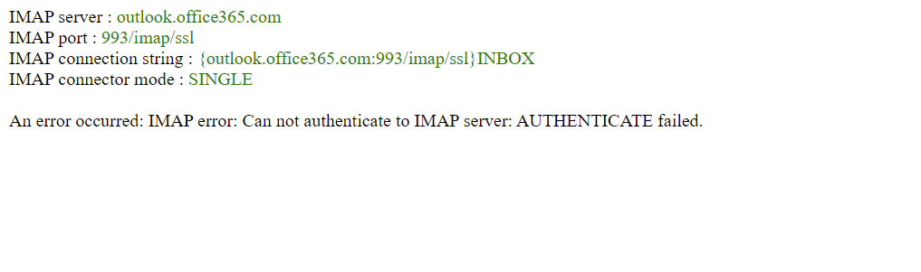

J'ai donc créé une boite mail dédiée, mais j'ai une erreur d'authentification. J'ai mis le champ mot de passe en clair, donc mon mot de passe est bon, et j'ai ajouté ma boite mail sur office avec ce dit mot de passe.
Capture d’écran 2021-10-09 190227.png (34.95 Kio) Vu 5969 fois
Capture d’écran 2021-10-09 190152.png (75.29 Kio) Vu 5969 fois

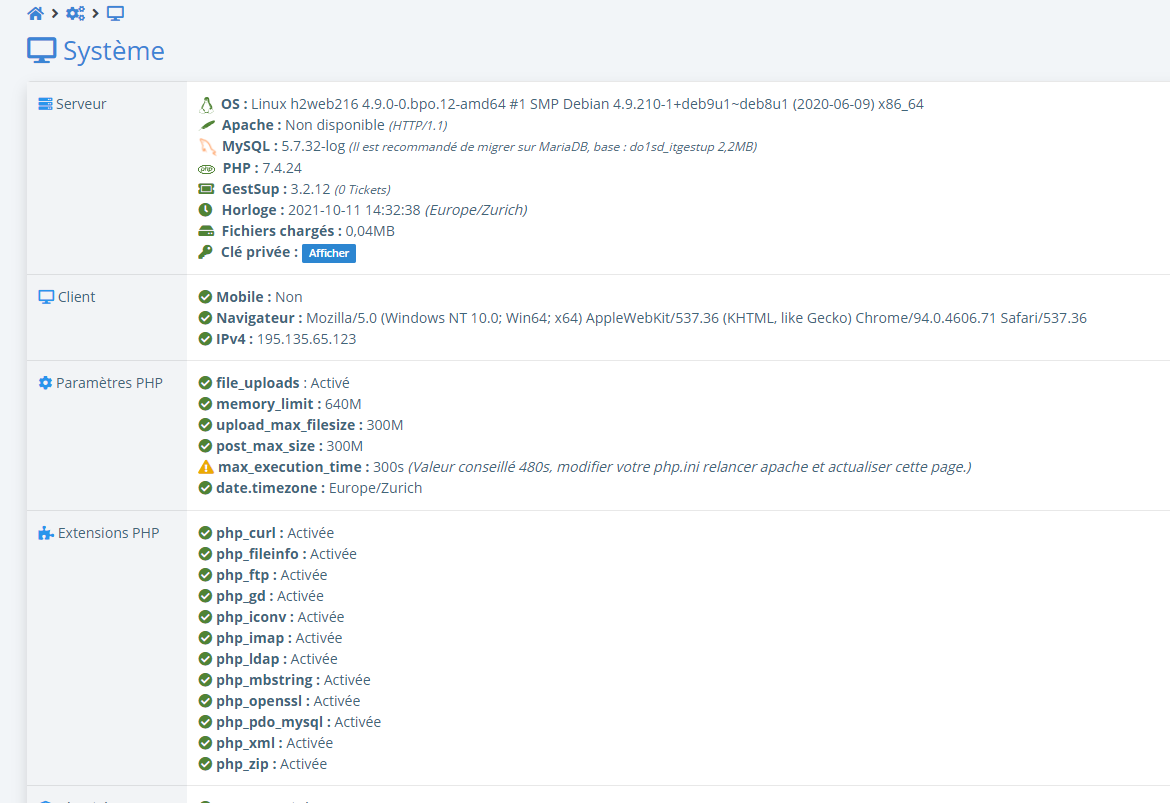

Pouvez-vous transmettre un impression écran de votre page système.

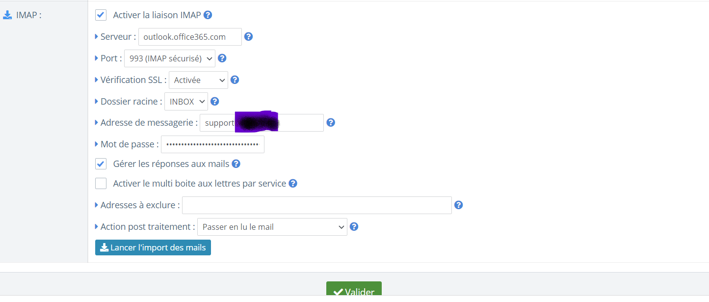

Pourrez-vous tester sans dossier Inbox dans les paramètres du connecteur.

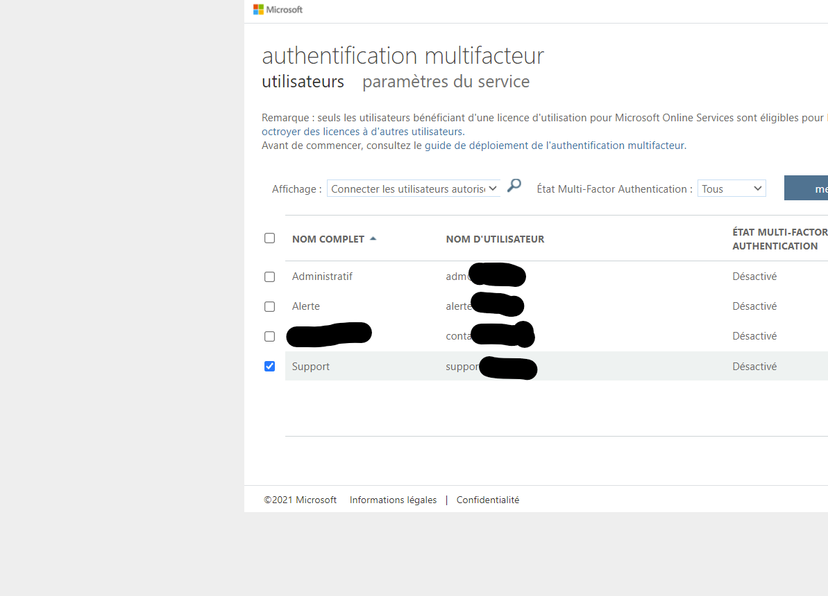

Pourrez-vous indiquer si l'authentification à deux facteurs et activer sur cette BAL.

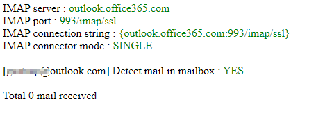

De mon côté cela fonctionne correctement :
2021-10-11 12_04_23_screenshot_gestsup.png (9.06 Kio) Vu 5951 fois

Non, pas de authentification à double facteur. J'ai testé à l'instant sur un webmail en navigation privé et je peux me connecter directement.
Voici les captures.
Anthony
Capture d’écran 2021-10-11 143327.png (101.69 Kio) Vu 5946 fois

Pouvez-vous mettre à jour votre application avec la dernière version stable 3.2.15 puis réessayer ?
Si le problème persiste pourrez vous tester temporairement avec un mot de passe simple sur la boite au lettre (sans caractères spéciaux) ?

An error occurred: IMAP error: Can not authenticate to IMAP server: AUTHENTICATE failed.
