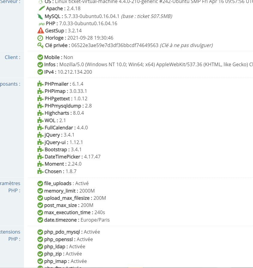

ci-dessous le code d'erreur et ma page systeme

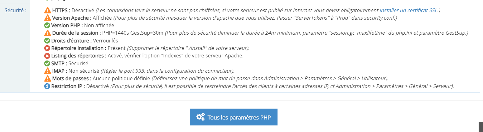

Il est nécessaire de corriger dans un premier temps l'ensemble des points de couleur rouge sur la page système.
Ensuite vous pourrez vérifier l'identifiant et mot de passe du connecteur smto.
Avez-vous pu corriger le défaut concernant l'incohérence de version entre la base de données et les fichiers ?
Si c'est le cas vous pourrez mettre à jour votre application dans la dernière version stable 3.2.15 puis ré-essayer.
