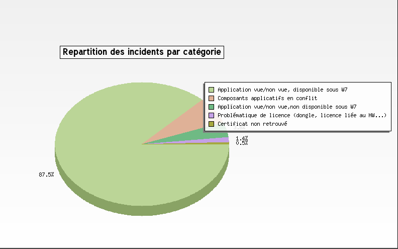

je vois le soucis effectivement il s'agit de la longueur du texte associé à la catégorie.
Je vais travailler sur deux pistes:
1- Elargissement des camembert
2- Coupe automatique du texte a partir d'un longueur donnée.
Je vous donnerai le patch, si vous êtes pressé, sinon cela sera géré dans la prochaines version.

Vous pouvez editer le fichier camembert.php
et modifier les valeurs des lignes:
$graph = new Graph( 800, 500);
$pie->legend->setPosition(1.75, .25);
$pie->setSize(.50, .60);

Voici ce que ca donne après les modifications.
C'est quasiment identique. Le mieux serait en effet d'ajouter un retour a la ligne de la légende.
Si vous avez d'autres modifications a faire n'hesitez pas.
Merci !

pour l'instant si ce n'est réduire les caractères associé à votre sous-catgorie, je ne voit pas la solution.
Dans les prochaines version j'espères pouvoir mettre à jour le composant graphique de Artichow vers http://www.highcharts.com/, qui évitera ce problème.
