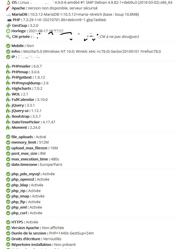

Voici la page infos du site.
Merci de votre aide.

- Gestsup.JPG (125.53 Kio) Vu 5196 fois
