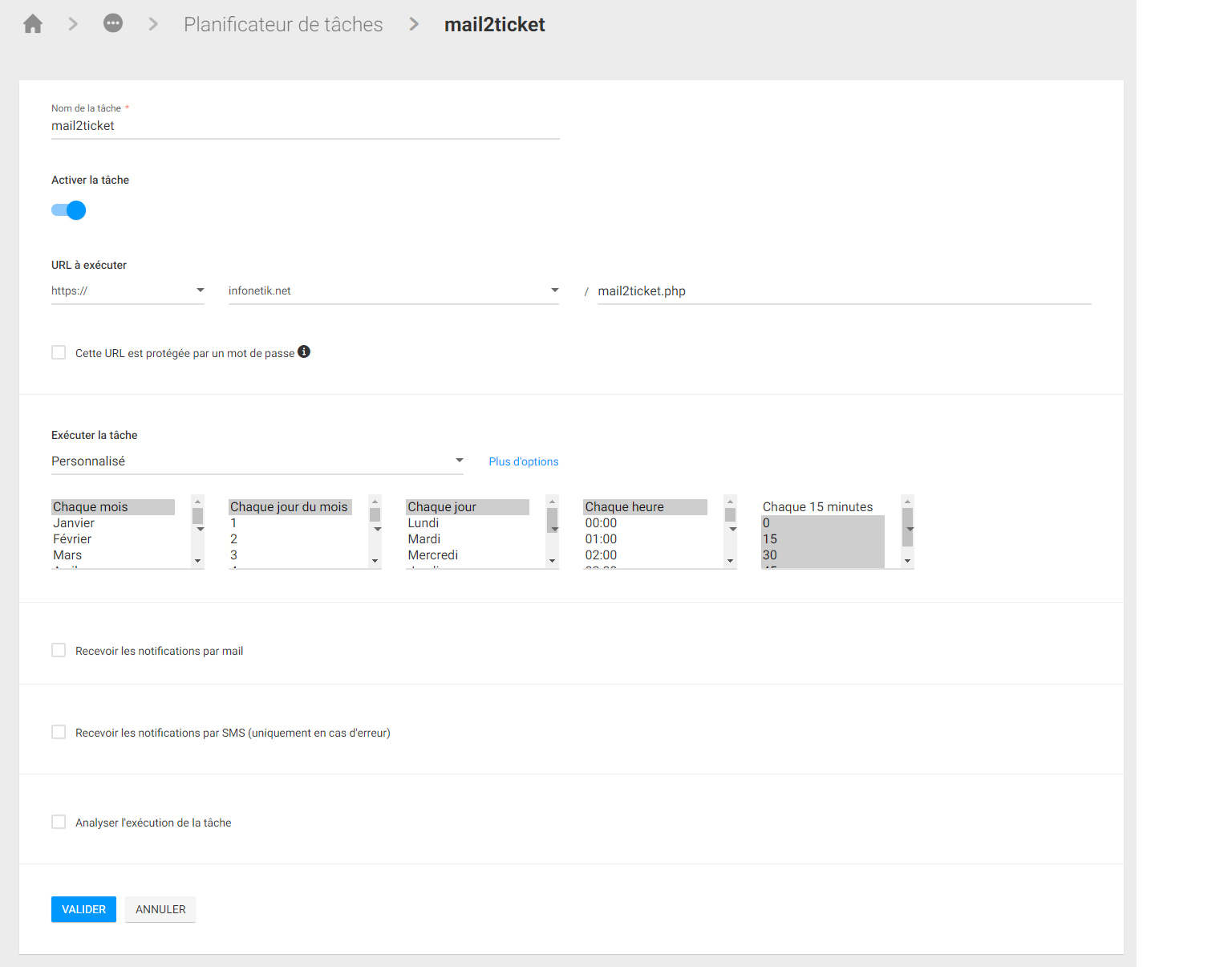

Alors non, justement j'ai lu sur le forum les infos, mais je suis sur un serveur chez infomaniak et je ne peux executé que des url... Je crois..
Je n'avais pas le soucis avant...
Merci de votre aide
herve@infonetik.fr
Messages : 13
Enregistré le : mer. 28 juil. 2021 09:59
screen en pj
Sans titre.png (61.2 Kio) Vu 5509 fois
Pourrez-vous tester le patch en pièce jointe et modifier l'url tel ainsi
https://server/mail2ticket.php?key=Clé_privée_serveur
