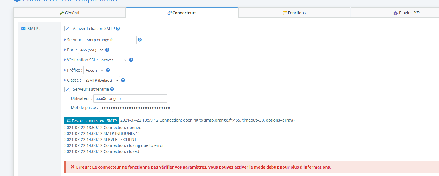

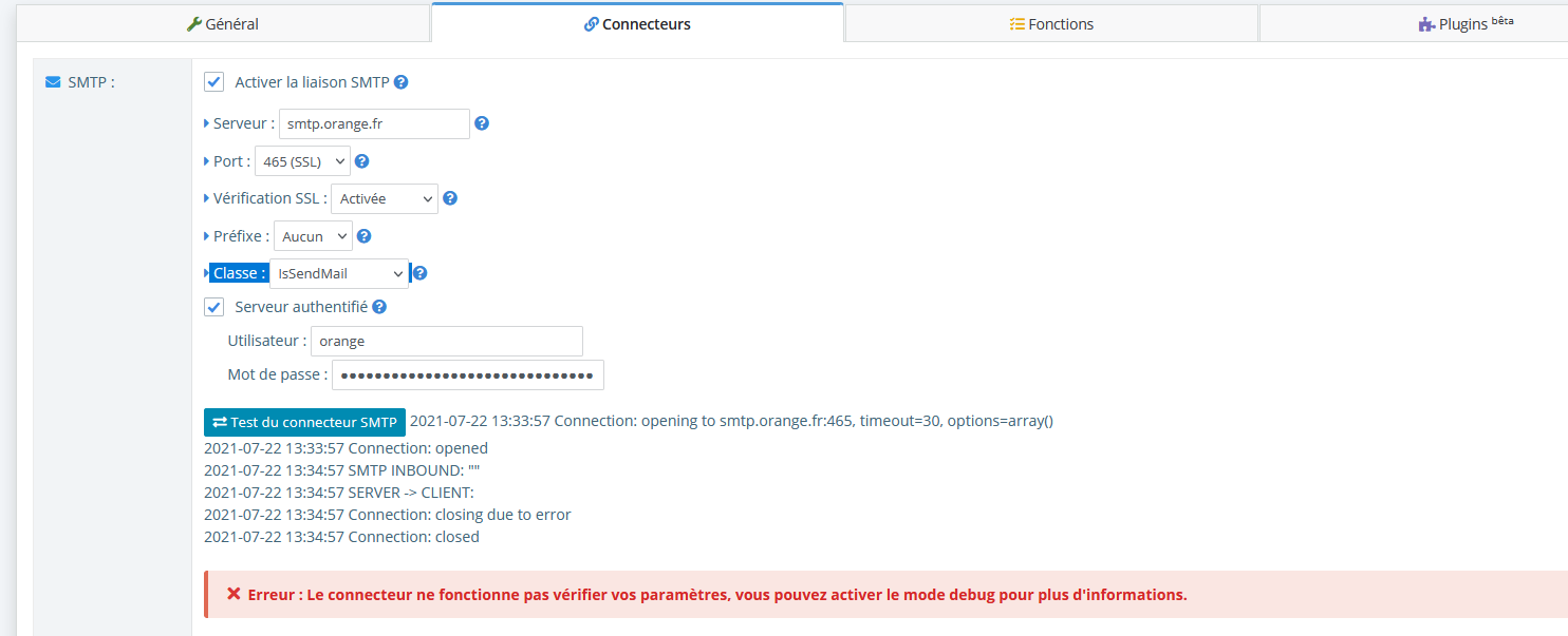

Je ne comprends pas pourquoi les mails smtp ne fonctionne pas j'essaye même avec le smtp d'orange en ssl 465 et rien! Je désespère!
Si quelqu'un peut m'aider c'est cool!
Configuration simple du SMTP

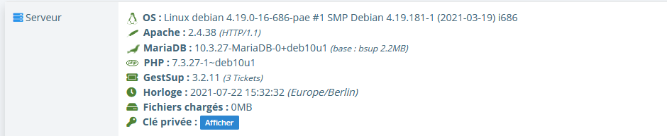

pouvez-vous mettre à jour votre application au minimum dans la version 3.2.11.

Désolé pour la maj!
Je viens de la faire et j'ai tjs des pb!
Merci pour la réponse rapide!
- 2021-07-22_15h35_41.png (52.5 Kio) Vu 3210 fois
- 2021-07-22_15h33_34.png (24.23 Kio) Vu 3210 fois

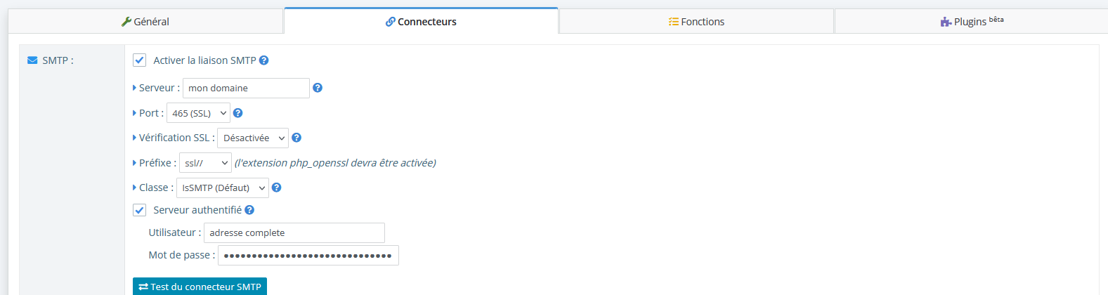

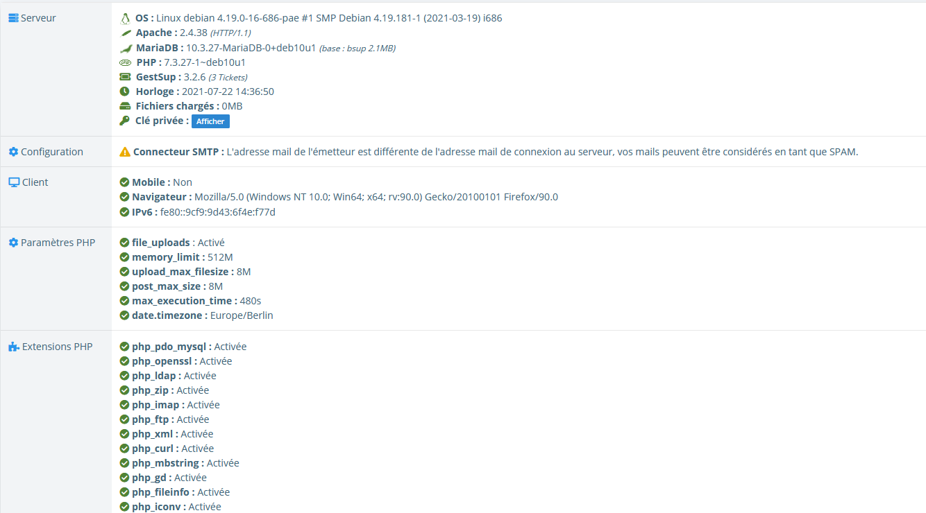

Pouvez vous paramétrer l'adresse mail du connecteur dans administration paramètres généraux mail adresse de l'émetteur.
Puis passer la classe avec la valeur par défaut
Puis sauvegarder et tester le connecteur.

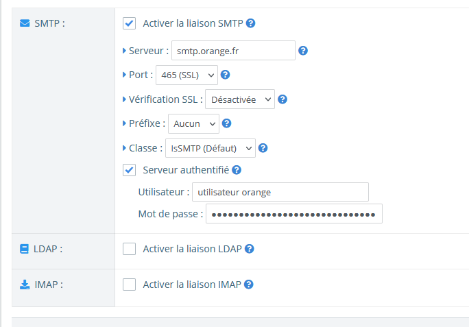

pareil ça cherche longtemps et après j'ai le message d'erreur!
normalement le nom d'utilisateur SMTP chez Orange ça fonctionne sans le @orange.fr, mais la j'essaye avec ou sans et pareil!!!
- 2021-07-22_16h01_00.png (54.4 Kio) Vu 3208 fois

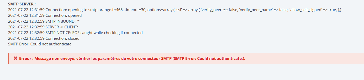

Pouvez vous activer le mode débug de l'application via les paramètres généraux et ré essayer.

Ça fonctionne avec mon domaine et ça ne fonctionne pas avec orange.fr (ou je n'ai pas réussi)
Merci pour l'aide.
Je donne les infos aux autres utilisateurs si ça peux aider!
Encore merci et bravo pour le développement de gestsup
Merci pour l'aide.
