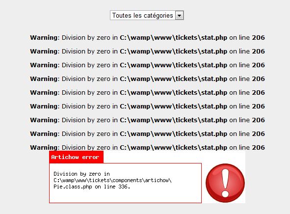

Nous rencontrons des soucis avec la page de statistiques.
La base est correctement alimentée, et toutes les bases de catégories et sous catégories sont correctes. Les tickets contiennent egalement toutes les informations permettant d'effectuer les statistiques.
Seulement nous avons quand meme le message "Warning : Division by zero".
Impossible de savoir ce qui ne fonctionne pas.
Pourriez-vous nous aider ?
Merci beaucoup par avance.

Merci pour votre réponse rapide!
Malheureusement la modification de la requête n'a pas resolu le problème.
J'obtiens toujours la même erreur.
Avez-vous d'autre(s) solution(s) à proposer ?
Si vous avez besoin d'informations de ma part, je suis bien evidemment disponible.
Merci beaucoup.

Si je rajoute la ligne
J'obtiens ce message d'erreur :
Par contre j'avais du mal lire votre premier post, en remplacant la ligne 182
Par contre la légende est superposée sur le camembert.
Peut-on la placer en dessous ?
Après la ligne :echo "SELECT count(*) FROM tincidents WHERE category NOT LIKE '0' and subcat LIKE '$subcat'"
$qtotal = mysql_query("SELECT count(*) FROM tincidents WHERE category NOT LIKE '0' and subcat='$subcat'");
En rajoutant un ";" a la fin de la ligne j'obtiens ceci :Parse error: syntax error, unexpected T_VARIABLE, expecting ',' or ';' in C:\wamp\www\tickets\stat.php on line 183
SELECT count(*) FROM tincidents WHERE category NOT LIKE '0' and subcat LIKE '%'
Warning: Division by zero in C:\wamp\www\tickets\stat.php on line 207

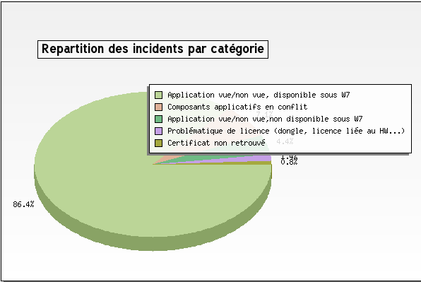

merci pour votre retour, pouvez envoyer un Screenshots du camembert, peut être s'agit il d'un texte long.
Vous pouvez également regarder sur la webdemo si le même problème est observé ?
Voici par exemple un camembert où la légende est superposée.
Merci une nouvelle fois.
EDIT :
Desolé, je n'avais pas enregistré la bonne image ...
Je viens de la mettre a jour.

sur le Screenshots il n'y a pas de camembert il s'agit, toujours du problème de division par zéro ?
