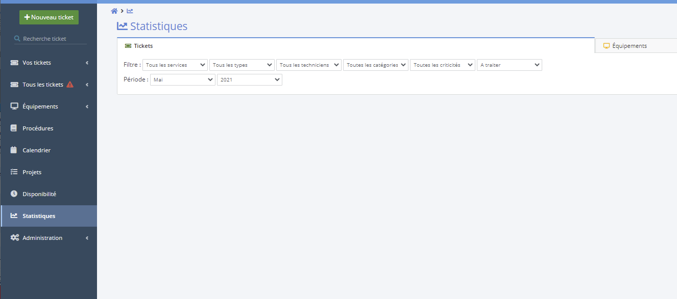

lors de la sélection de l'état à traiter rien n'apparait.
Je ne pense pas avoir fait d'erreur de manip??
Sans titre.png (22.79 Kio) Vu 2304 fois

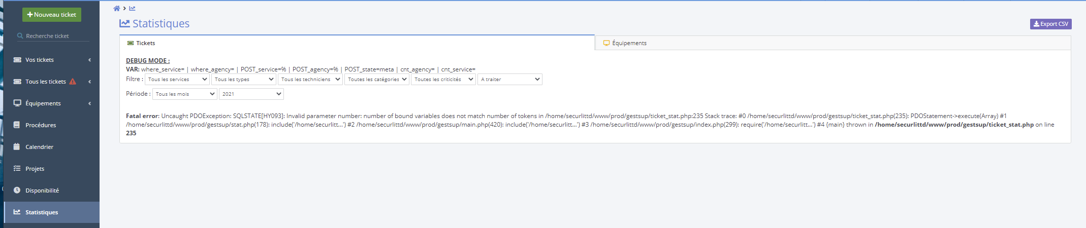

Je ne reproduit pas sur la webdémo.
J'ai copié les fichiers du patch du 3.2.10
et ci-dessous le message du débug.
GestSup: 3.2.48 | OVH mutualisé| Mysql: 5.7.42 | PHP: 8.3.0
pourrez-vous tester le patch en pièce jointe ?
patch_pour_3.2.10.zip
(2.45 Kio) Téléchargé 211 fois
