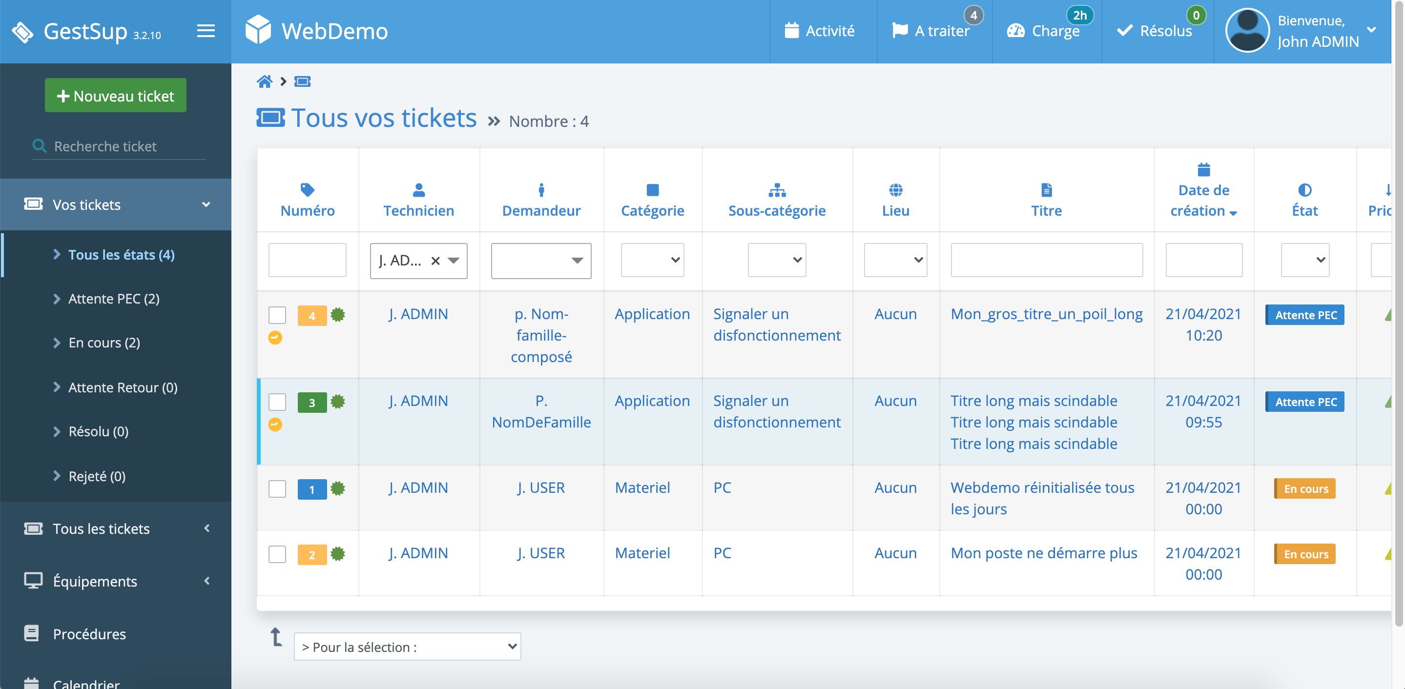

Le patch installé par un membre de mon équipe ne semble pas fonctionner. Nous gardons des titres trop long
Capture d’écran 2021-04-21 à 10.49.36.png (50.61 Kio) Vu 2679 fois
Je viens de créer un exemple sur la plateforme de démo. La taille du tableau ne joue pas uniquement avec la largeur de la colonne titre. En fonction de la largeur et du nombre de colonnes, le problème apparaît. Je l'ai montré dans mon 2e exemple où je mets un nom de technicien un peu plus long que la moyenne, un titre long mais restant dans le raisonnable. J'ajoute également une colonne Lieu car sur notre plateforme nous avons une colonne supplémentaire ('type' que je n'ai pas réussi à faire s'afficher sur la démo). Tout ceci réuni fait dépasser la largeur du tableau affichable sur la page et l'Overflow du tableau est caché.
Capture d’écran 2021-04-21 à 10.57.25.png (457.79 Kio) Vu 2679 fois
Je reproduis bien le problème, en attendant une solution définitive, vous pouvez désactiver des colonnes de la liste des tickets ou augmenter ou diminuer votre résolution.
Dès qu'un patch sera disponible il sera disponible dans ce sujet.
