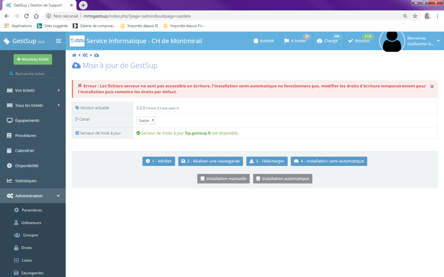

Bonjour, je fais suite à mon install sur debian 9 de ce jour, j'ai juste un dernier problème concernant la mise à jour et pb de droits.
de quel droit s'agit-il à ajouter ?
erreur MAJ.png (88.4 Kio) Vu 4708 fois

Afin de lancer la mise à jour depuis l'application, il est nécessaire que l'application puisse remplacer ses propres fichiers il est nécessaire de lui donner accès en écriture.
Vous pouvez rouvrir temporairement les droit sur le repertoire /var/www/html, puis le refermés après l'installation.
Ou installer les mises à jour en ligne de commande.

Chmod 770 sur /var/www/html et quel autre dossier ?

Faites le de manière récursive tous les dossiers et sous dossier doivent être accessible en écriture.

erreur tout de même réglé en passant la commande chmod -R 775 /var/www/html/
