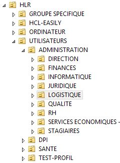

emplacement des utilisateurs : ou=HLR,ou=UTILISATEURS
Ci-joint l'ad configuré mes utilisateurs sont dans la sous OU utilisateur dans l'OU HLR

Concernant votre paramétrage vous pourrez utiliser la syntaxe suivante "ou=utilisateurs,ou=hlr", vous trouverez plus d'informations sur ce champ dans l'info-bulle à coté du champ ou dans la section documentation du site.

alors dans l'info bulle la syntaxe est inversée par rapport à votre réponse.
En saisissant avec votre syntaxe cela marche

Cela dépend effectivement de l'arborescence AD, un exemple est disponible dans la documentation pour plus de clarté :
