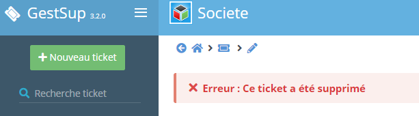

Suite à une mise à jour semi automatique vers 3.2.0 :

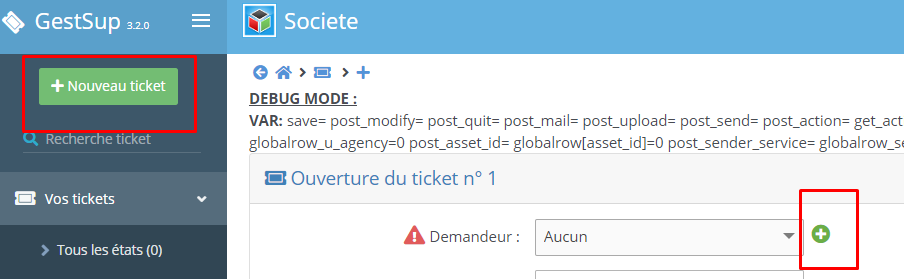

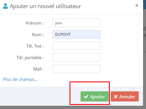

+ Nouveau Ticket => + Demandeur => Ajouter
Erreur : Ce ticket a été supprimé.
Suite à çà, le demandeur est créé quand même mais il faut refaire le ticket. Le debug mod n'indique rien de particulier.
Le problème reste le même sur une installation propre.
