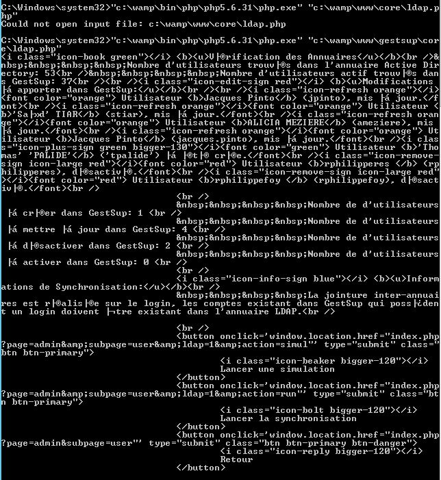

Voilà ce que j'ai quand je tape avec la commande fourni dans la documentation GestSup et l'autre commande que j’exécute avec mon serveur web actuel (Voir l'image jointe avec les 2 commandes)
la ligne de commande semble correctement s'éxécuté pouvez vous valider les modifications sur votre base GestSup exemple utilisateur "rphili***" doit être désactivé.

La synchronisation automatique du lien LDAP des utilisateurs de l'AD n'est toujours pas fonctionnelle, malgré nos derniers messages.
D'après le dernier impression écran tous semble fonctionnel.
Pouvez vous préciser ce qui ne fonctionne pas ?

Aucun utilisateur ne remonte lorsqu'on tente une synchronisation automatique.
Lors d'une synchronisation manuelle, les utilisateurs remontent sans problème
pouvez vous si ce n'est fait installer la dernière version 3.1.31 puis:
1- Crée un utilisateur AD dans l'OU spécifié dans les paramètres
2- Lancer la synchronisation en ligne de commande via une fenêtre cmd
3- Nous donner un impression écran du résultat.
