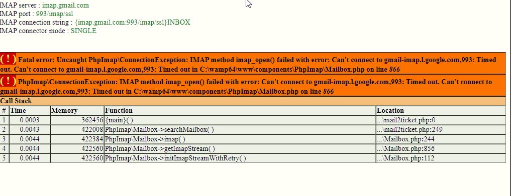

Concernant le problème avec le connecteur imap, pouvez vous activer le mode debug depuis les paramètres généraux relancer un import.
Et vérifier qu'il existe un mail non lu dans la bal.

Avez vous essayé les paramètrage indiqués dans la FAQ, https://gestsup.fr/index.php?page=suppo ... _gmail#911

Oui, j'ai suivi les instructions soit coté gmail soit coté Gestsup

Pour la vérification SSL je l'actives ?
Oui vous pouvez l'activer.
Pourrez vous faire le test de désactiver temporairement votre firewall.

C'est bon , j'ai autorisé le port imap sur le par feu ça marche merci beaucoup :D

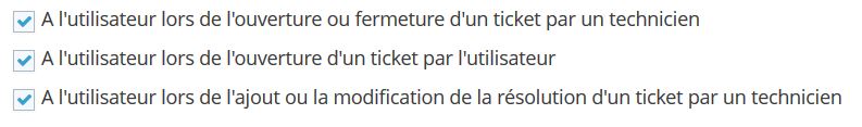

J'ai un autre soucis, gestsup envoie pas les notifications par e-mail lors de clôture des tickets
Pour info j'ai coché

et j'ai coché ça
Merci de déclarer un nouveau sujet
