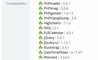

Voici les versions attendus après avec télécharger le fichier sur votre serveur :
2019-04-09 09_17_48-screenshot-zensoft.png (11.6 Kio) Vu 8497 fois

j'ai écrasé le dossier mais toujours pas de calendrier
GestSup:3.2.52
fabrice
Gsup LEVEL 7
Messages : 389
voici ce que j'ai
Capture d’écran de 2019-04-09 09-34-38.png (14.99 Kio) Vu 8497 fois

sur chrome j'ai ça comme erreur
fullcalendar.css:1 Failed to load resource: the server responded with a status of 404 (Not Found)
jquery-ui.custom.min.js:1 Failed to load resource: the server responded with a status of 404 (Not Found)
fullcalendar.js:1 Failed to load resource: the server responded with a status of 404 (Not Found)
fr.js:1 Failed to load resource: the server responded with a status of 404 (Not Found)
fullcalendar.print.css:1 Failed to load resource: the server responded with a status of 404 (Not Found)

Flox a écrit : mar. 9 avr. 2019 09:37 Télécharger manuellement le patch 3.1.40 puis écraser vos fichiers serveur.
fabrice
Gsup LEVEL 7
Messages : 389
ok cela fonctionne.
j'espère ne pas avoir d'autre souci sur mon serveur
merci
GestSup:3.2.52
C'est malheureusement possible car vu le défaut de droits certains fichiers n'ont pas pu être mis à jour.
Je vous inviterai à remplacer l'ensemble de vos fichiers lorsque la version complète 3.1.40 stable sortira, et a utiliser l'installation en ligne de commande avec l'utilisateur GestSup.
