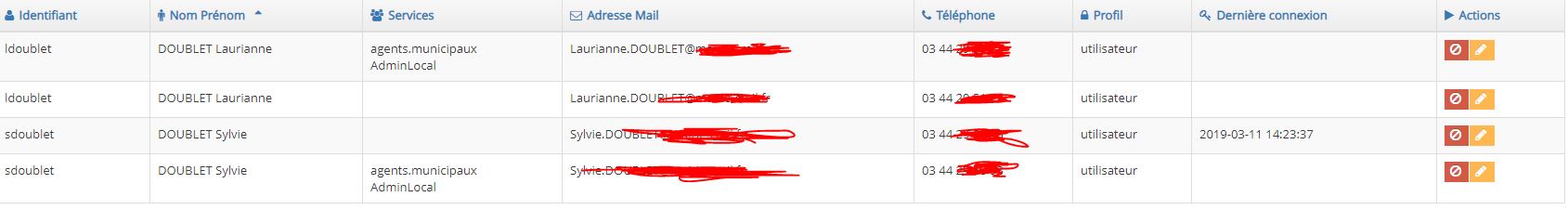

C'est normal que après une synchronisation AD, j'ai des utilisateurs en double?
Voir pièce jointe.
De même lorsque je veux changer le profil d'un utilisateur qui existe en double, bah j'ai un message d'erreur:
Erreur: Un autre compte utilise déjà cet identifiant.
Donc impossible de changer le profil.
Comment nettoyer les doublons?

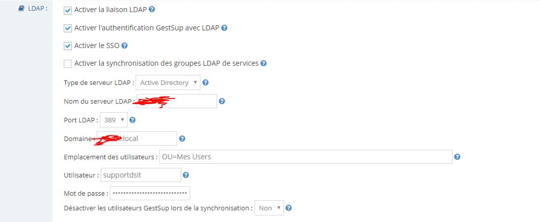

GestSup : 3.1.47 | Debian: 9.8 | NGINX & MARIADB
Messages : 9873

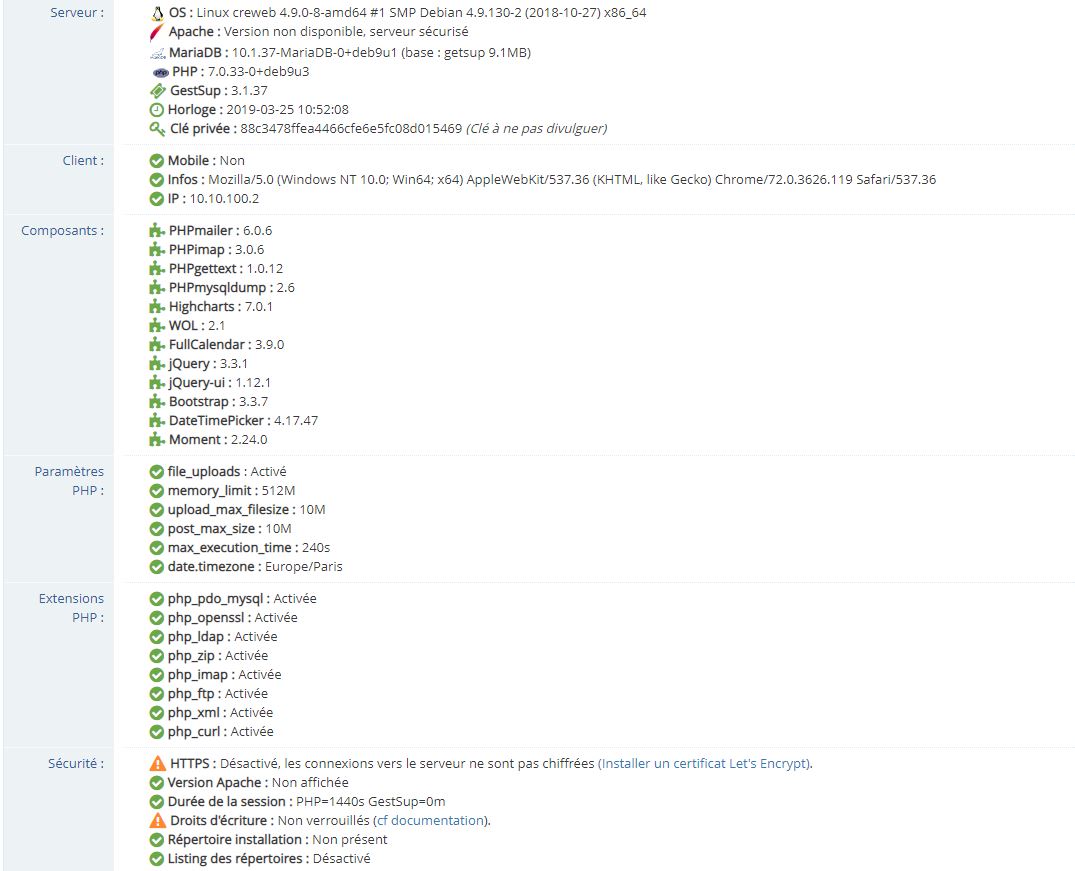

Bonjour pouvez vous nous indiquer votre version de l'application ? Et nous transmettre un impression écran de votre page système et paramètre du connecteur LDAP.

Merci de votre réponse, version 3.1.37 (Version 3.1 avec patch 37)

Pour l'élimination des doublons vous pourrez les lister avec cette requête:
SELECT COUNT(*) AS doublons, login
FROM tusers
WHERE login!=''
GROUP BY login
HAVING COUNT(*) > 1
et les supprimer avec cette requête, l'identifiant le plus petit est conservé (faite une sauvegarde avant):
DELETE tusers
FROM tusers
LEFT OUTER JOIN (
        SELECT MIN(id) as id, login
        FROM tusers
        WHERE login!=''
        GROUP BY login
    ) AS table_1
    ON tusers.id = table_1.id
WHERE table_1.id IS NULL

En fait je crois savoir d’où vient le beug, j'avais activer la synchronisation des groupes de service LDAP en mettant la même OU que pour les utilisateurs...

Bonjour, l'origine du problème viens donc de l'utilisation concomitante de la synchronisation et de la synchronisation des groupes de service.
Il faut utiliser l'une ou l'autre mais pas les deux en même temps.
Afin de supprimer les utilisateurs crée via l'option de synchronisation des groupes de services, vous pouvez tester la requête ci après, après une sauvegarde :
UPDATE tusers SET disable=1 WHERE ldap_guid!='';
