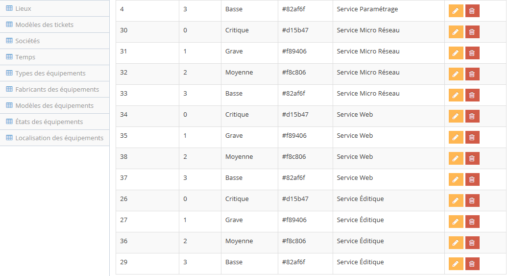

pouvez vous donner un impression écran de l'administration de la liste des criticités ?

Voici le screenshot
- criticite.PNG (48.01 Kio) Vu 7209 fois

effectivement, l'application se base sur le nom de la criticité pour le calcul des compteurs, et vous avez des entrée en double.
Pouvez vous modifier le fichier ./monitor.php
remplacer:
par :
remplacer:
Code : Tout sélectionner
$query=$db->query("SELECT COUNT(*) FROM `tincidents` WHERE (state='5' OR state='1' OR state='2' OR state='6') AND criticality=(SELECT id FROM tcriticality WHERE name='Critique') AND disable='0'");
$query=$db->query("SELECT COUNT(*) FROM `tincidents`,`tcriticality` WHERE tincidents.criticality=tcriticality.id AND (tincidents.state='5' OR tincidents.state='1' OR tincidents.state='2' OR tincidents.state='6') AND tcriticality.name LIKE 'Critique' AND disable='0'");
