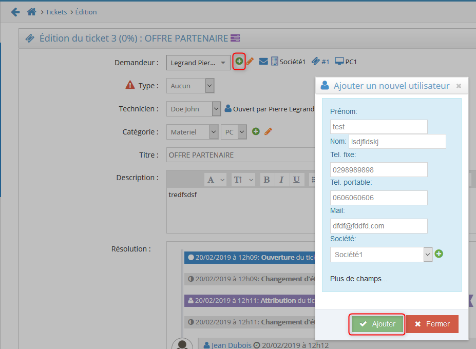

lorsque l'on veut ajouter une fiche utilisateur à partir d'un ticket,
on vient cliquer sur le "+" à droite du nom de l'utilisateur.
Depuis la v38 ou v37 (Reproduit sur la version demo), une fois que l'on a ajouté toutes les informations utilisateur
on clique sur le bouton ajouter mais rien ne se passe
effectivement merci pour votre retour, vous trouverez en pièce jointe un patch pour la version 3.1.38.
