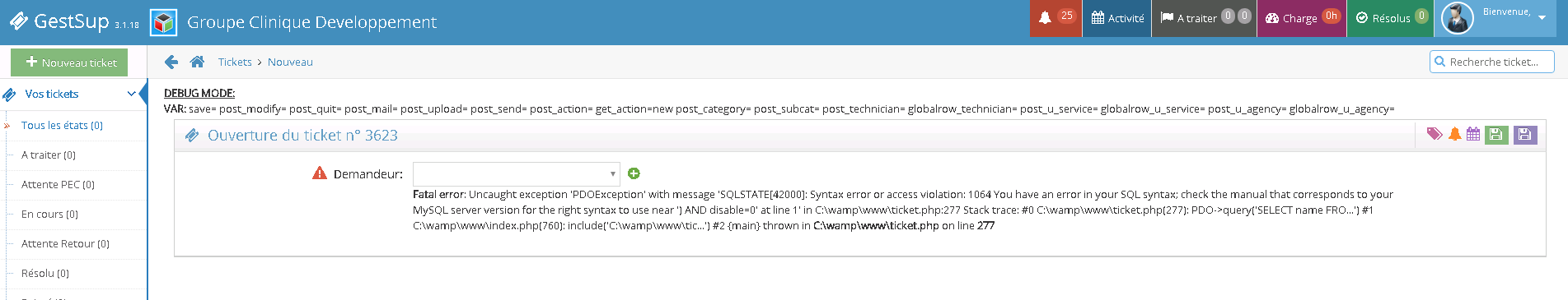

En souhaitant passer en version 3.1.35 j'ai une erreur lorsqu'on tente d'ouvrir un ticket :
Fatal error: Uncaught exception 'PDOException' with message 'SQLSTATE[42000]: Syntax error or access violation: 1064 You have an error in your SQL syntax; check the manual that corresponds to your MySQL server version for the right syntax to use near ') AND disable=0' at line 1' in C:\wamp\www\ticket.php:277 Stack trace: #0 C:\wamp\www\ticket.php(277): PDO->query('SELECT name FRO...') #1 C:\wamp\www\index.php(760): include('C:\wamp\www\tic...') #2 {main} thrown in C:\wamp\www\ticket.php on line 277
Merci par avance.
Problème Fatal error

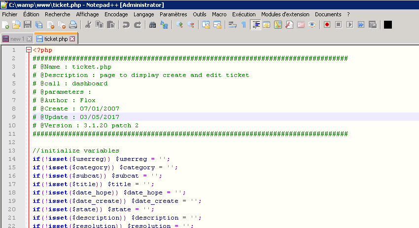

> Pouvez vous détaillé comment vous avez réalisé la mise a jour ?
> Pouvez-vous ouvrir le fichier ./ticket.php et nous donner la version affiché dans l'entête ?
Bonjour Flox,
J'étais en version 3.1.18.
J'ai ensuite mis en recherche version Beta sans prêter attention, la 3.1.20 était disponible. J'ai passé la mise à jour sans soucis, et j'ai vu en testant que la création de ticket ne fonctionnait plus du tout. Je suis bloqué en version 3.1.18 avec ce message d'erreur.

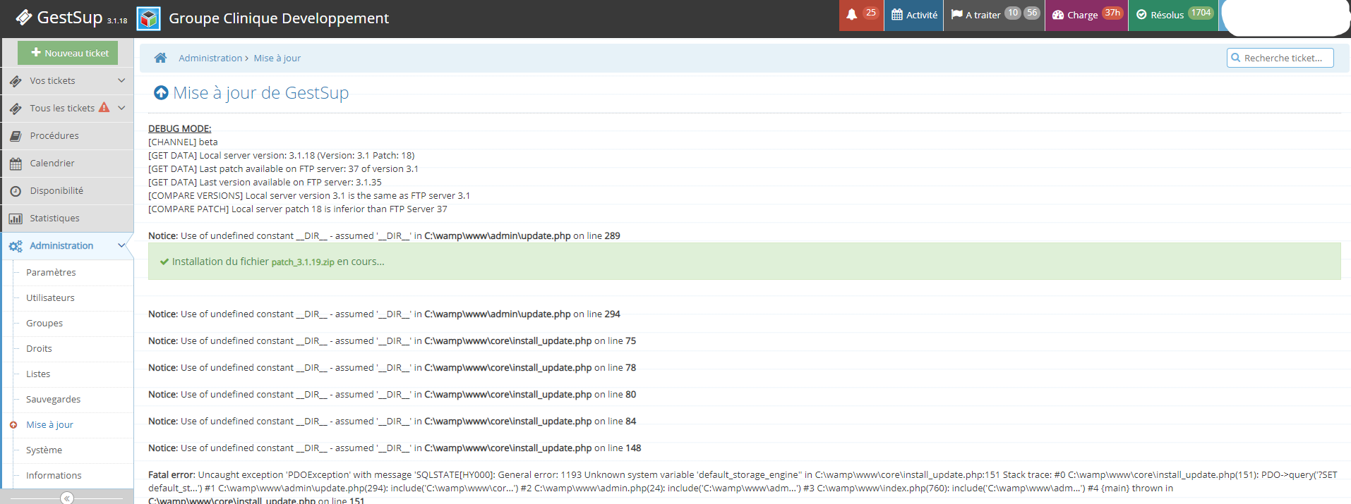

Je ne peux plus installer de patch, je suis bloqué, j'ai omis de vous envoyer les éléments du Debug.
Erreur:
Notice: Use of undefined constant __DIR__ - assumed '__DIR__' in C:\wamp\www\admin\update.php on line 294
Notice: Use of undefined constant __DIR__ - assumed '__DIR__' in C:\wamp\www\core\install_update.php on line 75
Notice: Use of undefined constant __DIR__ - assumed '__DIR__' in C:\wamp\www\core\install_update.php on line 78
Notice: Use of undefined constant __DIR__ - assumed '__DIR__' in C:\wamp\www\core\install_update.php on line 80
Notice: Use of undefined constant __DIR__ - assumed '__DIR__' in C:\wamp\www\core\install_update.php on line 84
Notice: Use of undefined constant __DIR__ - assumed '__DIR__' in C:\wamp\www\core\install_update.php on line 148
Fatal error: Uncaught exception 'PDOException' with message 'SQLSTATE[HY000]: General error: 1193 Unknown system variable 'default_storage_engine'' in C:\wamp\www\core\install_update.php:151 Stack trace: #0 C:\wamp\www\core\install_update.php(151): PDO->query('?SET default_st...') #1 C:\wamp\www\admin\update.php(294): include('C:\wamp\www\cor...') #2 C:\wamp\www\admin.php(24): include('C:\wamp\www\adm...') #3 C:\wamp\www\index.php(760): include('C:\wamp\www\adm...') #4 {main} thrown in C:\wamp\www\core\install_update.php on line 151
Erreur:
- gestsup_bug.png (141.92 Kio) Vu 16675 fois

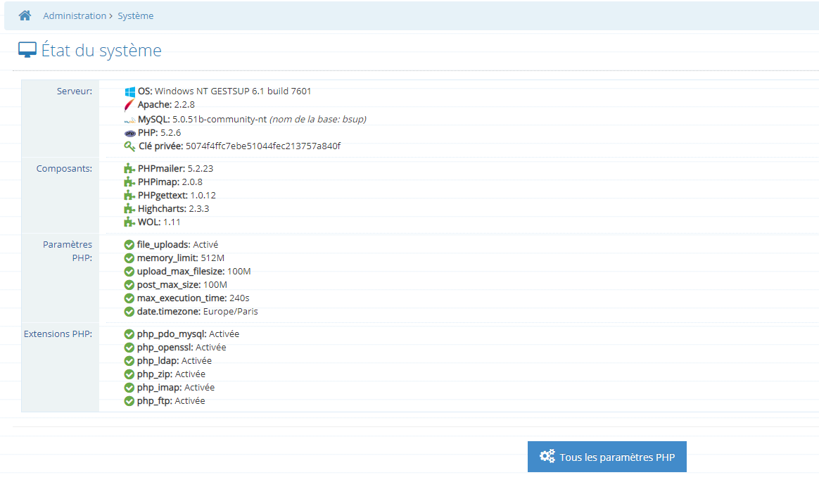

pouvez vous faire un impression écran de votre page système ?
Et essayer de passer le patch 19 de manière manuelle ? https://gestsup.fr/index.php?page=suppo ... =manual#53
Vos versions de PHP + Apache + MySQL sont très obsolète et plus compatible avec l'application.
Vous pourrez retrouver les prérequis serveur sur la documentation. https://gestsup.fr/index.php?page=suppo ... =server#32
Je vous laisse mettre à jour vos composant et ré-essayer.
