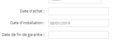

On a constaté un bug après la mise à jour de la version 3.1.37. Lorsque je veux changer la date d'achat d'un équipement pour une date en 2018 ou ultérieur, le champ reste vide et je ne peux pas l'introduire. Or, il accepte que les dates en 2019. Merci de résoudre ce problème ASAP, je compte sur votre réactivité.
2019-01-08 11_39_25-GestSup _ Gestion de Support.jpg (6.35 Kio) Vu 3884 fois
pouvez vous essayer d'écraser le ficher ./asset.php avec celui en pièce jointe et vider le cache de votre navigateur.
patch_pour_3.1.37.zip
(7.94 Kio) Téléchargé 512 fois
sami_aniba
Messages : 6
Enregistré le : mar. 8 janv. 2019 11:30
Merci beaucoup, le problème a été résolu.
