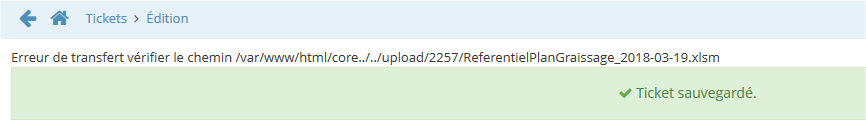

J'obtiens un message d'erreur lorsque je veux ajouter des pièces jointes à un ticket provenant du connecteur IMAP.
Je n'ai pas le problème sur les tickets créés directement dans Gestsup.
PrtScr capture_13.png (9.83 Kio) Vu 7795 fois
Mon répertoire upload est situé dans /var/www/html, tout comme l'intégralité de Gestsup, et non dans /var/www/html/core...
J'ai passé les dernières mise à jour sans amélioration. Je suis maintenant en 3.1.29.
Auriez vous une idée d'où peut provenir le problème ?
Merci pour votre aide.

Merci pour votre retour.
Le problème reste présent malgré les modifications, seul le message change :
