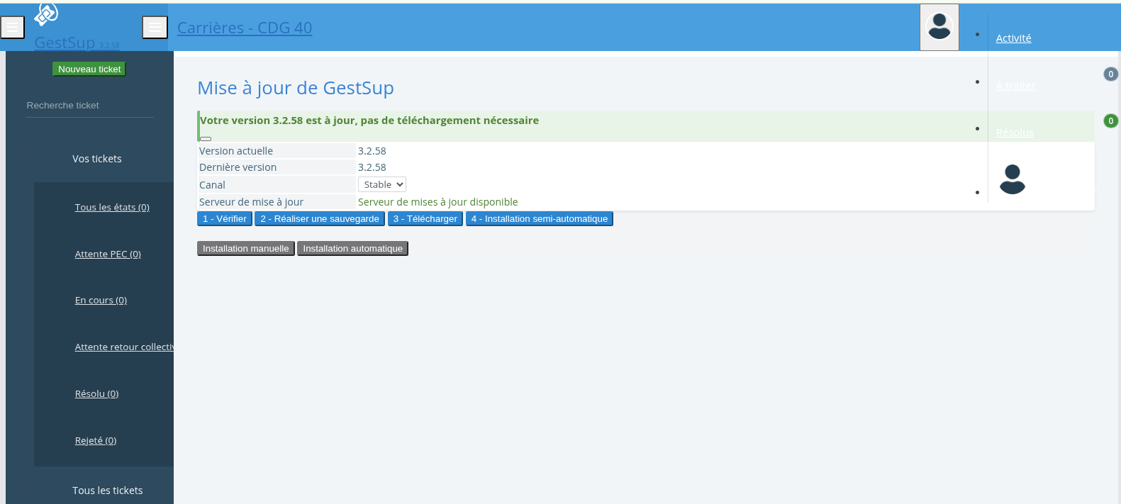

J'ai eu des problèmes de connexion avec mon hébergeur lors du transfert de fichier.
J'ai pu fair eles MAJ, mais j'arrive à cela !
Merci pour votre aide.

Avez vous essayé de vider le cache du navigateur sinon regarder dans la console du navigateur il semble manquer des fichiers.

J'ai cela :
bootstrap.min.css:1 Failed to load resource: the server responded with a status of 404 (Not Found)
fontawesome.min.css:1 Failed to load resource: the server responded with a status of 404 (Not Found)
solid.min.css:1 Failed to load resource: the server responded with a status of 404 (Not Found)
selectize.bootstrap4.css:1 Failed to load resource: the server responded with a status of 404 (Not Found)
popper.min.js:1 Failed to load resource: the server responded with a status of 404 (Not Found)
bootstrap.min.js:1 Failed to load resource: the server responded with a status of 404 (Not Found)
aside.js:375 Uncaught TypeError: g.default(...).modal is not a function
at a.value (aside.js:375:22)
at aside.js:386:9
at ace.min.js:7:258
at ace.min.js:7:282
Re: Suite MAJ
Posté : mar. 25 nov. 2025 18:25
Oui il manque bien des fichiers sur votre serveur vous pourrez essayer de recharger le répertoire vendor issu du patch

oui fait.
Cela fonctionne.
Quand on a une installation qui est très vielle en version (elle était en 20), il faut faire les MAJ les unes après les autres ?
Re: Suite MAJ
Posté : mar. 25 nov. 2025 18:29
Oui tout a fait et il est possible aussi de l'automatiser cf. Faq
