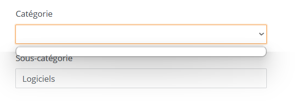

Bonjour suite a la mise a jour de Gestsup 3.2.54, je n'ai plus de menu déroulant.
Lorsque j'appuie sur le bouton il ne propose rien.
ce phénomène se produit dans catégorie, sous catégorie, service ...
Merci de votre aide
David
Messages : 9913
pouvez-vous transmettre une impression écran et indiquer si le problème se reproduis sur la webdemo ?
David7794
Messages : 6
Enregistré le : ven. 6 juin 2025 14:51
Voici la capture en piece jointe
Ca fonctionne tres bien en webdemo
Capture d'écran 2025-06-13 154324.png (14.75 Kio) Vu 19760 fois

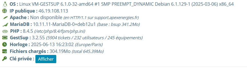

Messages : 9913
Avez vous des erreurs dans les logs apache ?
David7794
Messages : 6
Non je pense pas !!
Capture d'écran 2025-06-13 162347.png (58.27 Kio) Vu 19757 fois
