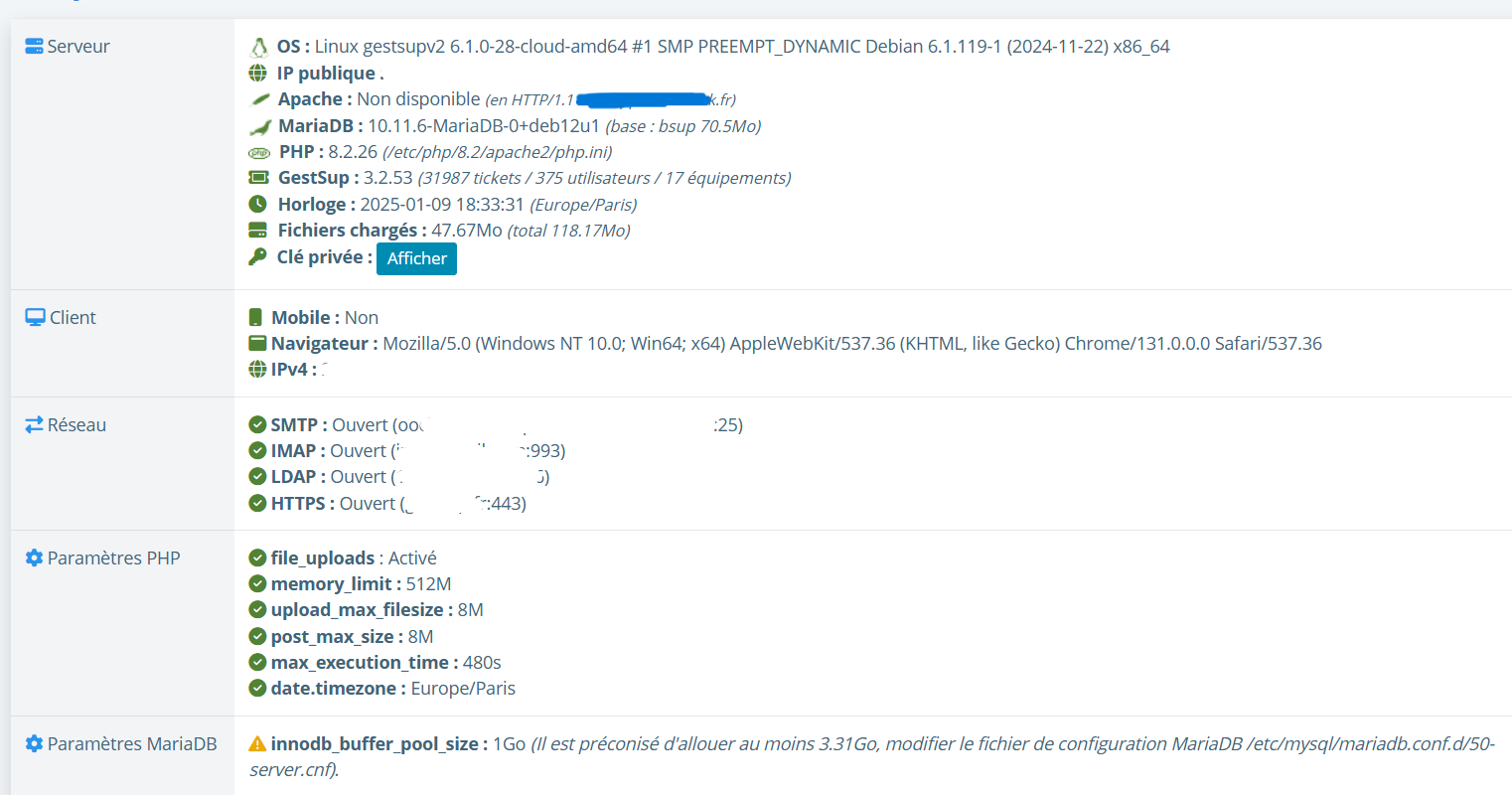

Bonjour, cela concerne l'ensemble des mails ? Pouvez-vous transmettre une impression écran de votre page système ?
isabelle
Messages : 17
Enregistré le : ven. 10 nov. 2023 16:50
Cela concerne l'envoi de tous les mails.
Lors de l'envoi du mail, le message "Message envoyé" apparaît, mais aucune trace dans les logs du serveur de messagerie.
Merci pour votre aide

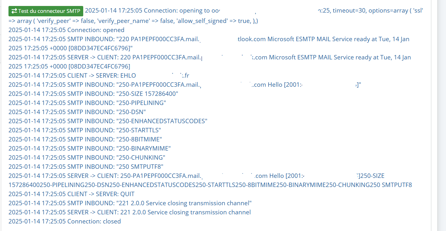

Pouvez-vous activer le mode debug puis lancer un test du connecteur et transmettre le résultat ?
isabelle
Messages : 17
Bonsoir,
Voici la capture d'écran du test SMTP en mode debug.

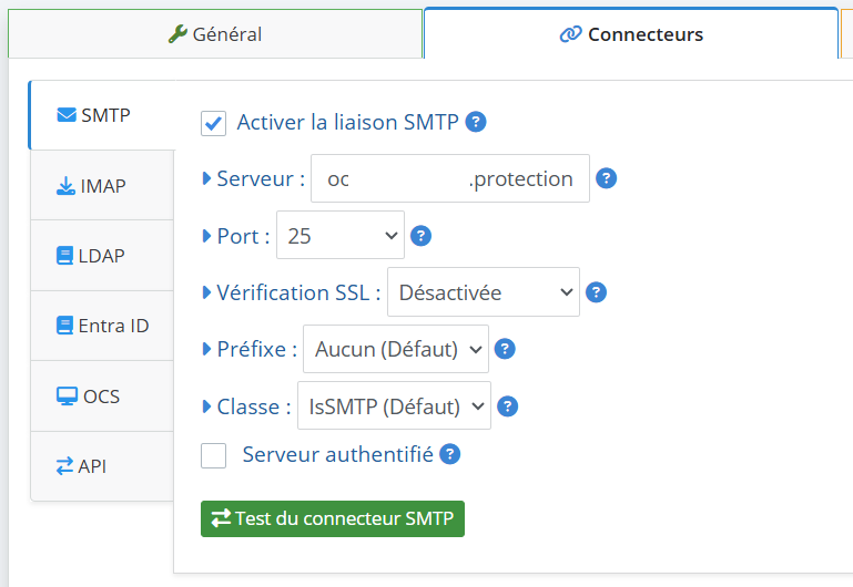

Pouvez-vous transmettre une impression écran du connecteur ?
isabelle
Messages : 17
BOnjour,
Voici la capture d'écran du connecteur SMTP
connecteur smtp.png (44.31 Kio) Vu 23543 fois
Pouvez-vous me transmettre les impression écrans non caviardé en MP, et vérifier le port 25 ?

En mettant en mode debug et en testant l'envoi de mail, j'ai vu que j'avais un problèmes avec mon tenant.
Je règle ce problème et reviendrai vers vous pour vous donner le résultat de ce problème.
