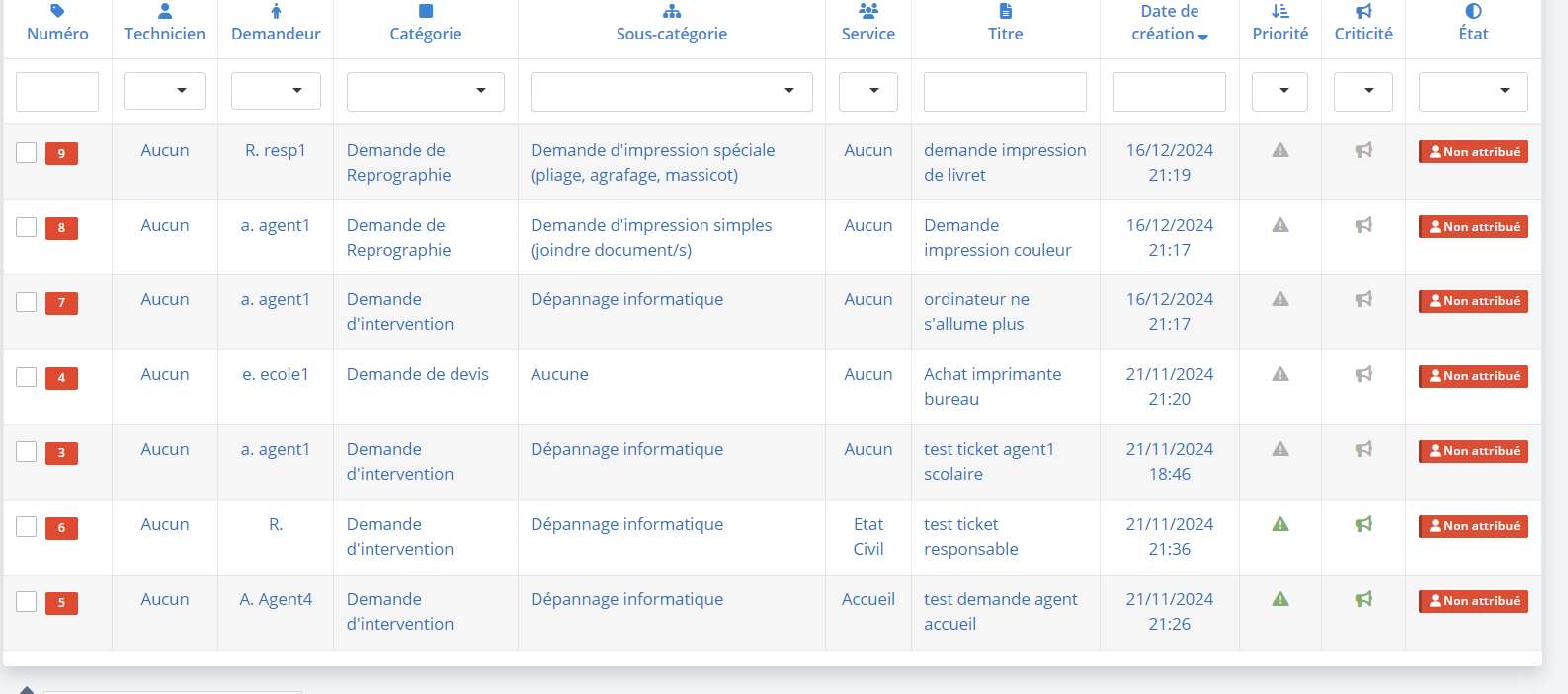

Je viens de créer des exemples sur la page de web-démo.
Voici mon descriptif:
Nous avons 2 techniciens
Tech1 qui traiterait les tickets concernant les demandes sur l'informatique et les impressions
Tech2 qui traiterait que les tickets concernant uniquement les impressions
L'utilisateur Agent1 a fait un ticket pour une demande informatique et un autre ticket pour une demande d'impression
L'utilisateur Resp1 a fait un ticket pour une demande d'impression
Comment puis-je paramétrer gestsup pour que chaque tech puisse voir les tickets qui le concerne?
Je pense avoir "très certainement" loupé quelque chose au niveau des réglages ou des droits mais je n'arrive pas à trouver où :roll:

Le/les exemple/s ont bien été créés sur la webdémo que vous citez.
ci-jointe la capture d'écran des tickets en cours...
Les tickets exemples sont le 7-8-9. Vous ne les voyez pas de vôtre côté?
Capture d'écran 2024-12-17 210620.png (124.14 Kio) Vu 21600 fois
